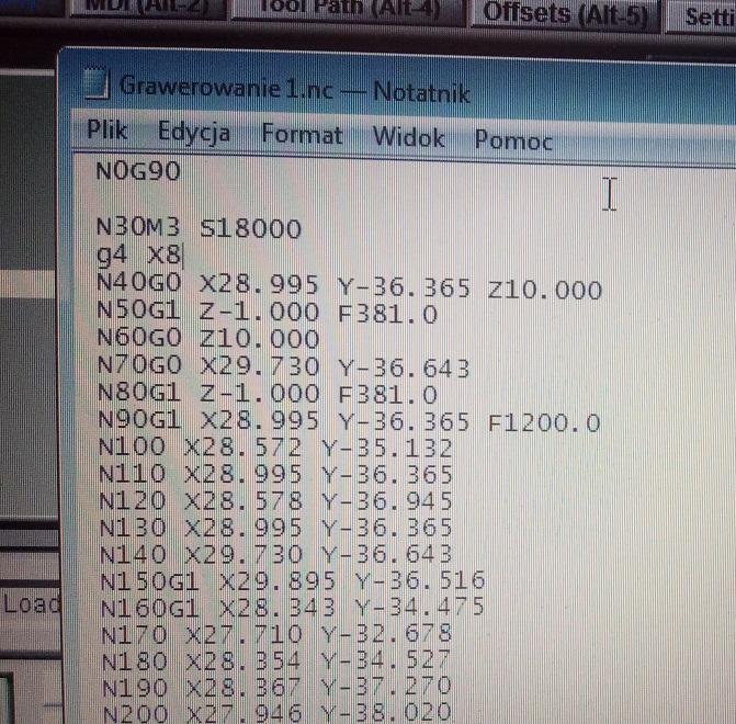

Mach 3 wpisuję zaraz po linii M3 ,po obrotach G04 w różnych konfiguracjach X, U, P i wrzeciono sie kręci ale program nie jest realizowany. Dlaczego?

Chyba nie, bo program od razu idzie niczym wrzeciono uzyska odpowiednie obroty, dlatego chcę zastosować opóźnienie

G4 wymaga parametru P a nie innego. Pojęcia nie mam jak Mach3 zareaguje na brak parametru, ale spodziewać się można wszystkiego...
Nawiasem mówiąc, ten okienkowo-ptaszkowy debilizm jeszcze niejednym mnie zaskoczy...
Pisałem to wielokrotnie, że jest niedopuszczalne, aby ten sam g-kod był wykonywany inaczej w zależności od ustawień w programie sterującym, a tu kolejny kwiatek:
Po jasną cholerę?G4 Dwell
For a dwell, program G4 P~. This will keep the axes unmoving for the period of time in seconds or
milliseconds specified by the P number. The time unit to be used is set up on the Config>Logic dialog.
For example, with units set to Seconds, G4 P0.5 will dwell for half a second
Żeby można było napisać 500 zamiast 0.5?
Czy żeby łatwiej było narzędzie połamać?

Oczywiście, do G04=G4 trzeba pisać to co jest wymagane.
W jednym systemie CNC chcą G04 X..., w drugim G04 I..., w innym G04 P...
I zaczyna się: "a tam było"...
, tak, tak, ale tu jest TAK.

Pierwsze widzę G04 z parametrem X ..... , ale w Mach wszystko może się zdarzyć.
W Haas jest tak .... , jakoś normalnie i działa:
