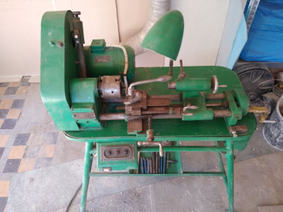

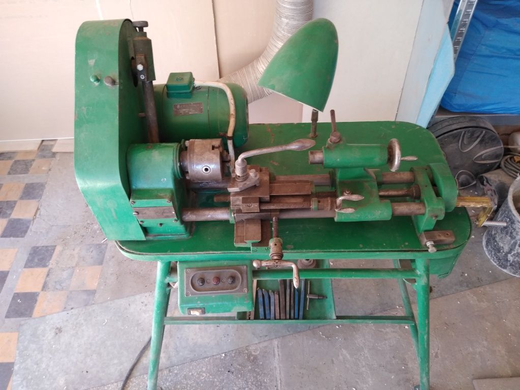

Jakiś czas temu kupiłem sobie taką "tokarynkę". Niestety nie mam zębatek do posuwu oraz szczęk zewnętrznych.
Pierwszy problem pozostał nierozwiązany, ale drugi zwalczyłym kupując nowy uchwyt. Firma "krzak", zapewne chiński, ale na moje dłubanie powinien wystarczyć. Korzystając z okazji wziąłem troszkę większy, 100 zamiast 80.

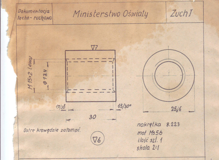

Zabierak powstał z dwóch elementów: przetoczonego na większej tokarce elementu głównego oraz nakrętki 24 stoczonej i wspawanej w zrobiony pasownie otwór. Niestety podczas końcowej obróbki pożegnałem się z nakrętką posuwu (mój karygodny błąd - wióry na śrubie posuwu). Czy znalazłby się ktoś, kto dorobiłby mi ten element? Rysunek w załączniku.
Innym problemem jest "bieda" panująca w narzędziach. Chętnie kupiłbym nowe, najlepiej składane, ale jest coś co mnie powstrzymuje: oryginalny imak. Konstrukcja prosta jak cep, ale wymaga dość nietypowych noży: 10mm (o ile moje pomiary są prawidłowe). Wiem, że mogę stosować podkładki, podkładeczki, blaszki i inne cuda, ale jest to kłopotliwe, a pozostaje jeszcze problem ustawienia kąta noża względem materiału. No i znacznie prościej jest o noże 12 czy 8mm. W związku z tym najpierw chciałbym zmienić imak, a dopiero później uzupełniać braki. Tu pojawia się kolejny problem: na jaki? Będę bardzo wdzięczny za pomoc w tym temacie.

no to musisz miec imak na noze 8x8, przy czym taki imak bedzie mial ciennka scianke podstawy 2 mm ?, innym rozwiazaniem bedzie imak szybkozmienny ktory umożliwi danie nozy na przykłąd 12x12 ale, pewnie będzie musial byc robiony na zamowienie.

Wg DTRki dla ZUCHa przewidywany jest nóż 10x10. W wypadku dorabiania nowego imaka proponuję 8x8. Imak będzie sztywniejszy a noże wystarczająco sztywne dla tokarki tego kalibru. Noże 8x8 ma np. TSA-16, dużo sztywniejsza od ZUCHa.
