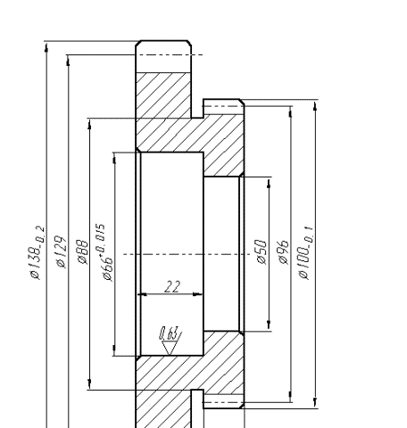

zrobienie fazki
negga1
Posty: 4
Rejestracja: 08 lip 2010, 15:10
Lokalizacja: Bielsko Biała
zrobienie fazki
Post napisał: negga1 » 30 sty 2011, 12:26
Jestem tutaj nowy i zielony:)
Mianowicie chodzi o zrobienie fazki tak jak na rysunku pierwsza od prawej. i jak bedzie wygladal program na zrobienie tylko tej fazki z uwzglednieniem promienia plytki.
prosze o pomoc i wyjasnienie poniewaz chcialbym to w koncu zrozumiec:)
pozdrawiam

zaprogramowanie ruchu narzedzia.
G1 X96 Z0
X100 Z-2
co do uwzględnienia promienia narzedzia masz funkcje automatycznego przeliczania kompensacji G42
z twojego rusunku wynika ze fazka = 2mm, x96 a nie 98 poniewaz podajesz wymary srednicowo a pomiaru fazki dokonujesz promieniowo.
Można również zaprogrmować zrobienie fazki, na sinumeriku 840D była by to funkcja
CHR=2 lub CHF=2.

mam jeszcze jedna prosbe odnosnie funkcji G42 jak by wygladal program z uzyciem tej wlasnie funkcji bazujac na tym wlasnie przykladzie?
mateu5
Posty: 632
Rejestracja: 31 paź 2009, 16:20
Lokalizacja: PL
Post napisał: mateu5 » 30 sty 2011, 17:30
opis konturu z G42 wyglądał by tak.
G0 X96 Z2 - dojazd ruchem szybkim do detalu
G1 Z1 G42 - zawsze włączaj kompensacje kiedy narzędzie jest przed detalem, ponieważ może ci się narzędzie niespodziewanie "wciąć" w detal jeśli włączysz jej przeliczanie promienia kiedy narzędzie jest już przy materiale.
teraz
G1 X96 Z0
X100 Z-2
i reszta konturu.
na koniec odwołanie kompensacji czyli funkcja G40 jesli o niej zapomnisz to będzie ciągle włączona.
Jeszcze watro wiedzieć że narzędzie z prawej, materiał z lewej to g42,
narzędzie z lewej, materiał z prawej g41.

mateu5 pisze:opis konturu z G42 wyglądał by tak.
teraz
G1 X96 Z0
X100 Z-2
i reszta konturu.
Hmmm, ja bym do tego dodał nieznaczny zjazd w osi X, ponieważ taki najazd, spowoduje najprawdopodobniej powstanie ostrej krawędzi.
G0 X92 Z2 - dojazd ruchem szybkim do detalu
teraz
G1 X96 Z0
X100 Z-2
WZÓR

Panowie - kolega negga1 napisał;
...Jestem tutaj nowy i zielony:)...
... jak podajecie koledze przykład programu , to niech on będzie w miarę kompletny - nie widzę parametru F (posuwu). :wink:
