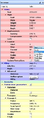

może znajdzie się ktoś na forum kto mi wytłumaczy kilka kwestii.
Mamy w pracy maszynę "samoróbka" która na tabliczkach znamionowych wypala laserem numery itd.
Przykładowa tabliczka aluminiowa:
LINK

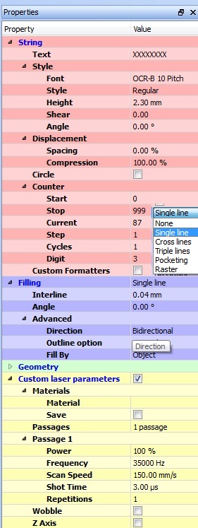

W opcjach lasera mamy takie ustawienia jak w załączonym przeze mnie pliku.
Musimy korygować ustawienia w zależności od danej dostawy, partii tabliczek; w zależności czy dobrze wypala czy słabiej.
Tak naprawdę robimy to metodą prób i błędów zmieniając głównie Hz i kombinując z scan speed i shot time. Ale nie mamy o tym pojęcia. Kiedyś jakiś niemiec tak kombinował jak to ustawiał i teraz my też tak kombinujemy z tym, że nie mamy wiedzy na ten temat i nie znamy tak naprawdę zasad i możliwości.
Moje pytanie czy też prośba, mógłby mi ktoś wytłumaczyć jaka jest zależność i czy w ogóle jakaś jest? między tymi parametrami? coś jest zależne od czegoś, w jaki sposób itd.
Może ktoś się spotkał z czymś takim i mógłby mnie oświecić bardziej. Ewentualnie zmieniając coś, co może się stać?
Dodam tylko, że wypalone numery są później odpytywane za pomocą systemu wizyjnego, który sprawdza czy dobrze zostały wypalone numery i w tym miejscu co trzeba.
Ewentualnie może ktoś ma kogoś znajomego kto mógłby mnie merytorycznie w tym temacie oświecić.
z góry dziekuję

Ten zrzut bardzo przypomina mi okno z oprogramowania na którym pracuję. Nie wiem tylko jakie masz źródło i moc znakowarki ale na podstawie mojego 20W Fibra zmieniam te parametry:
Power-
Tu chyba jest wszystko jasne. Więcej mocy - mocniej wypala.
Frequency -
Najczęściej pracuję w zakresie 20kHz do 50kHz. Mniejsza wartość - mocniej wypala.
ScanSpeed -
Najczęściej pracuję w zakresie 100 - 1000mm/s Im wolniej tym dłużej działamy na materiał i mocniej wypalamy.
Masz jeszcze okienko Filling/Interline
Im wyższa wartość tym rzadziej generowana jest linia wypełnienia, po której będziemy wypalać. Efekt po wprowadzeniu różnych wartości powinieneś mieć w podglądzie.
Na aluminium jest trudno uzyskać mocny kontrast. Niestety ale różne materiały będą reagować w różny sposób. Parametry trzeba będzie dobierać do tego co dostajesz. Możesz uczulić dostawcę aby używał aluminium o określonym stopie.
Mam nadzieję, że trochę pomogłem.
