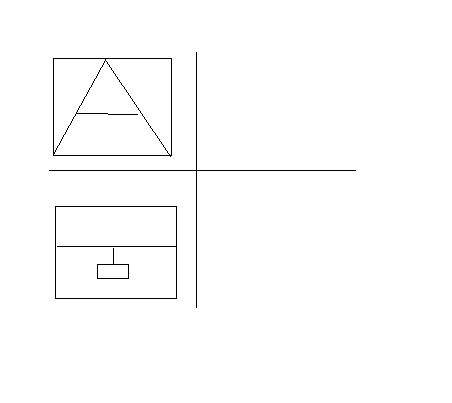

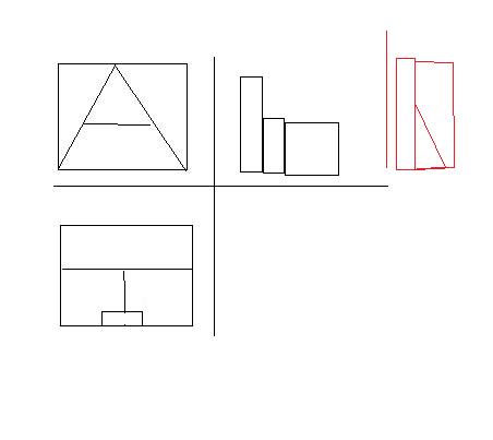

Witam proszę o pomoc w znalezieniu 3 rzutu z boku wgl nie wiem jak to się stało że rzut 2gi z gory tak dziwnie wygląda. To na jutrzejsze koło proszę o pomoc albo chociaż narysowaniu tej "litery A" w trójwymiarze to jakoś pokombinuje sam.
Od górnej lewej widok z przodu pod spodem widok z góry na rysunku
Podałem 2 propozycje 3 rzutu

Post napisał: friko » 15 lis 2012, 21:50
a gdzie twoje rozwiązanie?
poprawimy jak błędne :roll:

Post napisał: JBM90 » 15 lis 2012, 21:58
Błąd w zadaniu, albo zapomniałeś krawędzi.

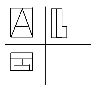

Post napisał: marantos » 15 lis 2012, 23:15
poprawione

Post napisał: JBM90 » 15 lis 2012, 23:25
Dwa graniastosłupy "sklejone" ze sobą. Czworokątny i trójkątny. Ten trójkątny ma trochę wycięte, i stąd się właśnie bierze krawędź - poprzeczka w "A"
