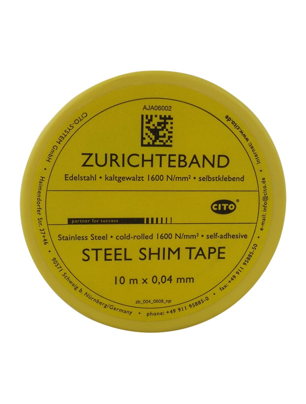

Re: Zmniejszenie wytoczonego otworu o 0,03mm
taśma z nierdzewki? https://www.aliexpress.com/item/1005003440359512.html
