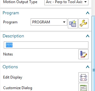

Cześć, wie ktoś może jak się nazywa zmienna notatki? mom_xxxxxxxxxxx? Chciałbym opisać sposób przymocowania detalu w tej notatce.

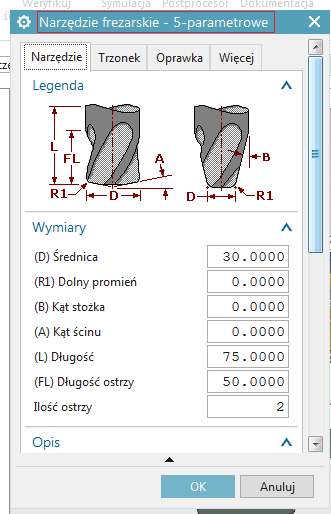

$mom_tool_description

to nie jest to. To jest zmienna tego co jest w czerwonej ramce.

...a, w operacji Notes to: $mom_operation_description
