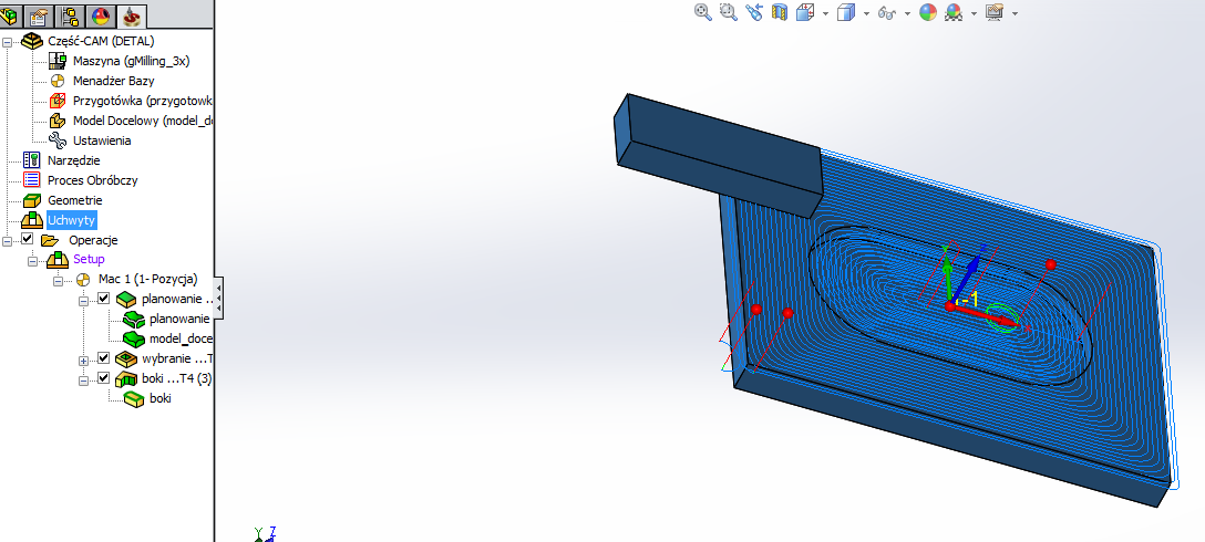

Jestem początkującym frezerem amatorem więc pytania mogą wydawać się głupie :)
Próbuję zaprojektować prosty proces z uwzględnieniem konieczności zmiany mocowania tj materiał musi być tak zamocowany, że wystąpi kolizja przy np planowaniu powierzchni - patrz "klocek" na tym modelu
jak podzielić proces na powiedzmy 2 (tj dwa różne sposoby mocowania) - tak aby uniknąć kolizji?

To jest właśnie łapa... mam w planie detal, który chciałbym wykonać z jednego zamocowania. Wymaga planowania i obróbki po obrysie więc imadło odpada. Muszą być łapy, których pozycję trzeba zmienić w trakcie procesu.

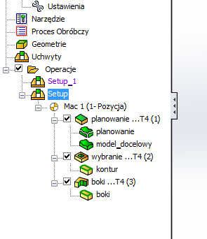

a może lepiej dać grubość z naddatkiem, np. 3 mm i drugie mocowanie to w imadle splanować detal do wymaganej grubości. Jeśli to Ci nie odpowiada to w solidcamie jest możliwość zaznaczenia elementów mocujących jak np. łapy jako uchwyt i w pierwszym mocowaniu będzie obszary w których one są omijał. Tylko jak je później umieścisz źle w rzeczywistości to będziesz miał kolizję. Najbezpieczniej imadło :)

wprowadziłem mocowanie "setup" ale program go nie uwzględnia tj nadaj jest kolizja - ścieżki nie omijają łapy....

Przekładając łapy nie zawsze wychodzi równo ..... , ale to Twoja sprawa.
... zrób tak;
po obróbce wykonaj lustro lub zmień profil i jest git.
