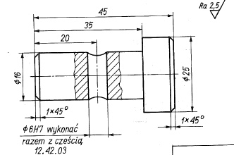

są detale które będą obrabiane na gotowo dopiero po zamontowaniu do układu /złożenia/.
Jakie adnotacje dać przy rysunku wykonawczym części i na rysunku złożeniowym? jak to opisać?

Cześć. Wg mnie [ja tak robiłem] na rysunku dajesz strzałkę do danej operacji [np. otworu] i piszesz adnotację 'wykonać po montażu z detalem . Oczywiście najlepiej jeśli masz możliwość porozmawiania twarzą w twarz z wykonawcą, wtedy można to jasno i dokładnie wyjaśnić, ale mimo wszystko powinno być to zrozumiałe :)
Lub też jeżeli takich operacji w detalu jest więcej, to dajesz strzałkę do każdej z nich i piszez np. 1. Pod rysunkiem piszesz wyjaśnienie "1. Wykonać po montażu z detalem " Mam nadzieje, że dobrze zrozumiałem pytanie i troszkę podpowiedziałem. :)

Post napisał: ilove810T » 12 sie 2011, 21:46
masz tutaj przyklad, na wykonawczym wystarczy

Dlaczego chcesz tą operację umieścić na rysunku wykonawczym detalu a nie na rysunku złożenia, skoro operacja będzie wykonana dopiero podczas złożenia?
Wg mnie tak się powinno to odbyć i ja właśnie bym tak zrobił, iny sposób wydaje się nielogiczny.

Rysunek złożeniowy służy do pokazania całego urządzenia/maszyny i umieszcza się na nim tylko najważniejsze wymiary lub wymiary gabarytowe i jeżeli kogoś interesuje dany detal to się bierze rysunek wykonawczy tego detalu do ręki i wszystko widać. Dokładne wymiarowanie i umieszczanie operacji obróbczej tylko na rysunku złożeniowym jest blędem ponieważ w jednym miejscu detal moze być wytwarzany a w innym montowany [np. w innych krajach] więc frezer/tokarz może wogóle złożeniówki nie widziec na oczy. W takim wypadku mogłoby dojśc do sytuacji, że przy montau okazało by się ze brakuje otworów ^^. Druga sprawa to fakt, że zamazuje to rysunek :)

kolega Pneumokok chyba wszystko wyjaśnił. Dodam od siebie, że mimo, że na złożeniówce często najłatwiej jest umieścić wymiary i obróbkę w złożeniu to raczej na wykonawczych rysunkach umieszczajmy. Różne zasady sa w różnych firmach, nie przewidzi sie wszystkiego ale adnotacja na rysunku wykonawczym ułatwia kontrolę, ułatwia wykonanie. zauważ, że ten detal może po tej obróbce w złożeniu jest dalej obrabiany choćby galwanicznie.

Weźmy np. przykład detale które muszą zostać wiercone współosiowo... co wtedy?
co jeśli płaszczyzny kilku detali muszą zostać splanowane wspólnie...
co z zabezpieczeniami jak zawleczki przez śrubę i nakrętkę...
czy trzeba robić dodatkowy rysunek na wielkim złożeniu aby pokazać montaż samej zawleczki czy wystarczy na rysunku złożeniowym nanieść otwór, zawleczkę i ewentualnie dopełnić uwagą?

ok tylko czy wykonanie rysunku otworu pod zawleczke w złożeniówce np czołgu podniesie czytelność? Nie mozna wariować i w tę stronę. Aha.. i nikt nie mówi o dodatkowym rysunku tylko o umieszczeniu operacji czy wymiaru na rysunku wykonawczym części.
Zgodzę się całkowicie, że nie da sie wszystkiego przewidzieć ale to nie tylko teoria. Ja też to mówie z praktyki.
Po za tym nie zapominajmy, że poza konstruktorem jest równiez technolog co opisuje rysunki, jest równiez często oprzyrządowanie technologiczne.

Powinno być zaznaczone na rysunku wykonawczym tulei lub korpusu, że otwór należy wywiercić po włożeniu tego bolca.
Ogólnie tak jest dobrze i w niczym ta informacja nie przeszkadza :smile:
