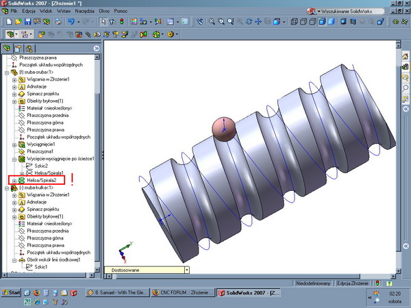

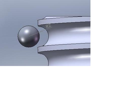

Witam Mam taki problem. Próbuję powiązać kulkę z linią śrubową. Niestety nie potrafię zmusić solida, żeby powiązał dwie powierzchnie kuliste. Po tworzącej walec, dodaje wiązanie bez problemu. Chyba trzeba go jakoś oszukać ale nie mam pomysłu jak jeśli ktoś mógłby mi pomóc byłbym wdzięczny.

sprobuj powierzchnia kulki z krawędzią gwintu, a później powierzchnia kulki z powierzchnią wewnętrzną gwintu...

w plaszycznzie osi sruby wstaw szkic a w nim linie rownolegla do osi sruby przechodzaca przez os kulki. nastepnie wstaw wiazanie laczace srodek kuli z ta linia. zostaje kwestia nadania stycznosci z bruzda gwintowa, nie wiem czy da sie to jakos latwo zrobic.

Niestety. Samą kulkę lub samą bruzdę dodaje. Zrobiłem również sobie taki przykład gdzie "rynna" jest wycięta na prostopadłościanie (linia prosta) - bez problemu widzi i bruzdę i kulkę. Kulka ładnie porusza się w rynnie. Nawet ograniczenie ruchu kulki działa. Jeśli jednak rynnę próbuję nawinąć na walec już nie dodaje tej powierzchni- to chyba jakiś problem z helisą. Chyba jednak trzeba by pokombinować z dodaniem jakiś linii prowadzących. Ale nadal nie wiem jak:(

Post napisał: DZIKUS » 03 sty 2009, 02:38
Kurde, zmusiłeś mnie do otworzenia tego wrednego programu, bo nie mógłbym zasnąć dopóki bym nie spróbował...
Tak czy owak, dałem radę :cool:
Na śrubie narysowałem drugą helisę o parametrach takich samych jak ta, której użyłem do konstrukcji bruzdy gwintu. W rysunku złożeniowym dodałem relację "wspólne" tej helisy ze środkiem kulki (w moim wypadku pokrywa się on ze środkiem układu współrzędnych tejże kulki).
Nie wiedzieć czemu, nie da się nadać takiej relacji w przypadku helisy "głównej", która posłużyła do utworzenia wspomnianej bruzdy gwintowej - program jakby w ogóle jej nie chce zaznaczyć.
[ Dodano: 2009-01-03, 02:42 ]
Oczywiście kulkę można przesuwać wzdłuż spirali, a także obracać wokół swojego środka. Co ciekawe, nie da się kulki przesunąć poza końce spirali, choć wydawało mi się, że będzie się ona mogła przesuwać po jej wirtualnym przedłużeniu.

Post napisał: Tanatos » 03 sty 2009, 07:03
Jak to dobrze, że niektórzy nie mogą spać po nocach. No dzięki wielkie za pomoc. Przyznaję, że na to nie wpadłem z drugą helisą. Kombinowałem ze szkicem 3d i splainem - bez rezultatu.
