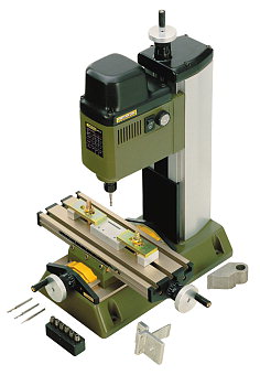

No właśnie. Bardzo Ciekawe Forum. O maszynce do pcb to chyba każdy elektronik myśli jak raz coś takiego zobaczy. Też chciałbym coś takiego posiadać, w Internecie znalazłem taką frezarkę chyba będzie odpowiednia do pcb po podłączeniu trzech silników krokowych.
http://produkt.conrad.de/45973183/fraes ... roxxon.htm

Post napisał: pit202 » 14 sie 2006, 09:13
fajna maszyna jak za taką cene , wychodzi troche wiecej jak 1000zł , dolozyc silniki i juz dziala, napewno lepiej jak w tej cenie samemu kombinowac material i zanosic do slusarza.
nawet ma oslone na srubie w osi "Y"
PiteR
