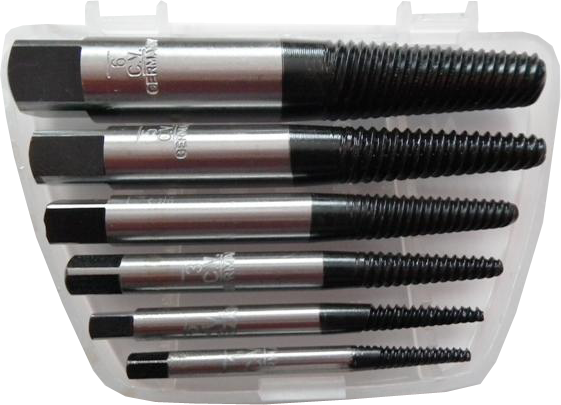

Złamał mi się pręt fi4 podczas gwintowania a w narzynce został kawałek długości ok. 5mm. I tu rodzi się problem ponieważ nie wiem jak go usunąć, próbowałem złapać kombinerkami ale się zasługują.
Liczę na waszą pomoc.

Zdjęcia wstaw, to bardzo przydatna sprawa w takich nietypowych rozważaniach...
Jeśli jest dostęp od zewnątrz to naciąć i wkrętakiem płaskim zablokować.
Jeśli nie to przewiercić pręt wiertłem 2,5 i wykrętakiem.

Zdjęcia wstawię jutro bo nie chce mi się iść teraz do warsztatu. Naciąć nie mam jak a wykrętaków nie posiadam

próbował bym wywiercić wiertłem fi3 ( można by zacząć od 2,5 lub 2,8 ), po osłabieniu powinno sie dać zdeformować i wyjąć resztki

Jeśli narzynka ma 4 ostrza (otwory na wióry), to Dremelek + małej średnicy, jak najcieńsza tarczka do cięcia (np "zjechana"), i naciąć rowek pod wkrętak.
(z narzynką z trzema ostrzami może być problem z podejściem tarczki by nie uszkodzić narzynki)

wiercisz małym wiertłem, nabijasz imbusa/torxa lub mini śrubokręt i wykręcasz.

Post uważam za zamknięty udało mi się usunąć złamany pręt.
