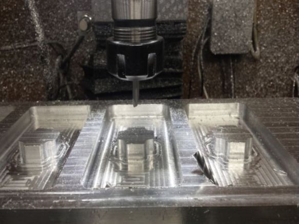

Witam - złamałem frez - czy może ktoś sprawdzić czy miałem dobrze ustawioną obróbkę w piko cam - program w załączniku - złamany frez to fi 6 - po obróbce frezem fi 10 program podniósł Z i przejechał nad czujnik długości narzędzia wyświetlił monit o wymianie freza - wymieniłem z fi 10 na fi 6 - oś Z zjechała w dół program zmierzył długość freza - oś Z pojechała do góry program przejechał nad miejsce gdzie skończył prace frezem fi 10 - oś pojechała w dół i efekt jak na fotce - co zrobiłem źle - pozdrawiam Jacek.

Maksymalne wymiary obrazka 600 szerokość, 800 wysokość.
jacek38 pisze:program przejechał nad miejsce gdzie skończył prace frezem fi 10
Raczej niemożliwe. Frez 10 kończy wybieranie na prawej kieszeni, a 6 zaczyna od lewej.
Ale i tak wszystko jest w cam-ie ok. Pewnie pech.

Witam - Robert - frez 6 pojechał nad miejsce gdzie skończył frez 10 oś Z powinna w tym miejscu zjechać na Z 5 i przejechać nad lewą kieszeń - tylko czemu zjechała tak nisko - teraz patrzę w okno monitora pikocnc i widzę że Tool_len=0,000 - czyżby frez został źle zmierzony?
idę spać - pozdrawiam dobrej nocy - jutro muszę zacząć od linii gdzie się złamał frez - tylko szkoda 100zł - pozdrawiam Jacek.

Nie mam pomiaru długości, to się nie wypowiem.

Może zwyczajnie wadliwy frez... Sprawdź czy w CAM czas nie za wiele ustawiłeś frezowania tym frezem...

mitek pisze:Może zwyczajnie wadliwy frez
Z tego co opisał to nie. Frez nawet nie dojechał na miejsce startu. Zahaczył o kieszeń.
Robert

Post napisał: mitek » 08 sty 2015, 10:12
A pierwszy frez był również z czujnika ustawiany czy z poziomu elementu?
