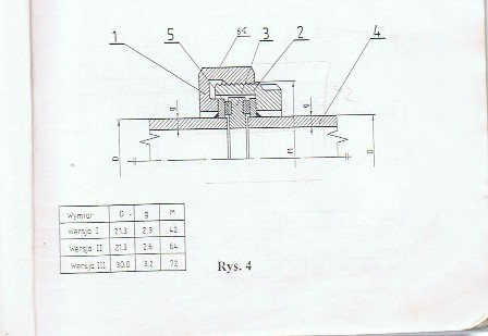

Mam projekt do zrobienia. Musze narysować półwidok półprzekrój złączki. Niestety nie umiem rozpoznać 2 część na rysunku.
1- nakrętka 6 kątna
2- gwint
3 - nie wiem
4 - rura
6 - nie wiem.
Proszę o szybką pomoc

daj większ zdjęcie, najlepiej wrzuć na imageshack.us

3 - to może być specjalna podkładka
a 5 to może być podkładka gumowa
edit:
ale jak masz narysować półwidok-półprzekrój to przekrój już masz a w widoku będziesz tylko widzieć poz1,2,4 więc ci więcej nie trzeba
