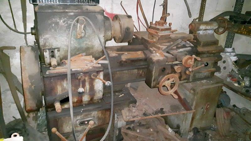

Wiam , Panowie potrzebuje poznać typ tokarki ze zdjęć . Stała bez pasków i teraz chce ją uruchomić no ale żeby je kupić potrzebuje znać jej typ. Z góry dziękuje za pomoc

TUE-35
nie taka znowu stara :smile: tylko pordzewiała

przydałby się jej taki lifting :)

Ta TUE 35 to straszny rzęch, lepiej znajdź sobie inny obiekt pożądania.

wolałbym taką tue35 " rzęch " niż chinkę z piaskiem w skrzynce i na łożyskach z gliny.
nad taką maszyną warto popracować i mieć coś na lata.
