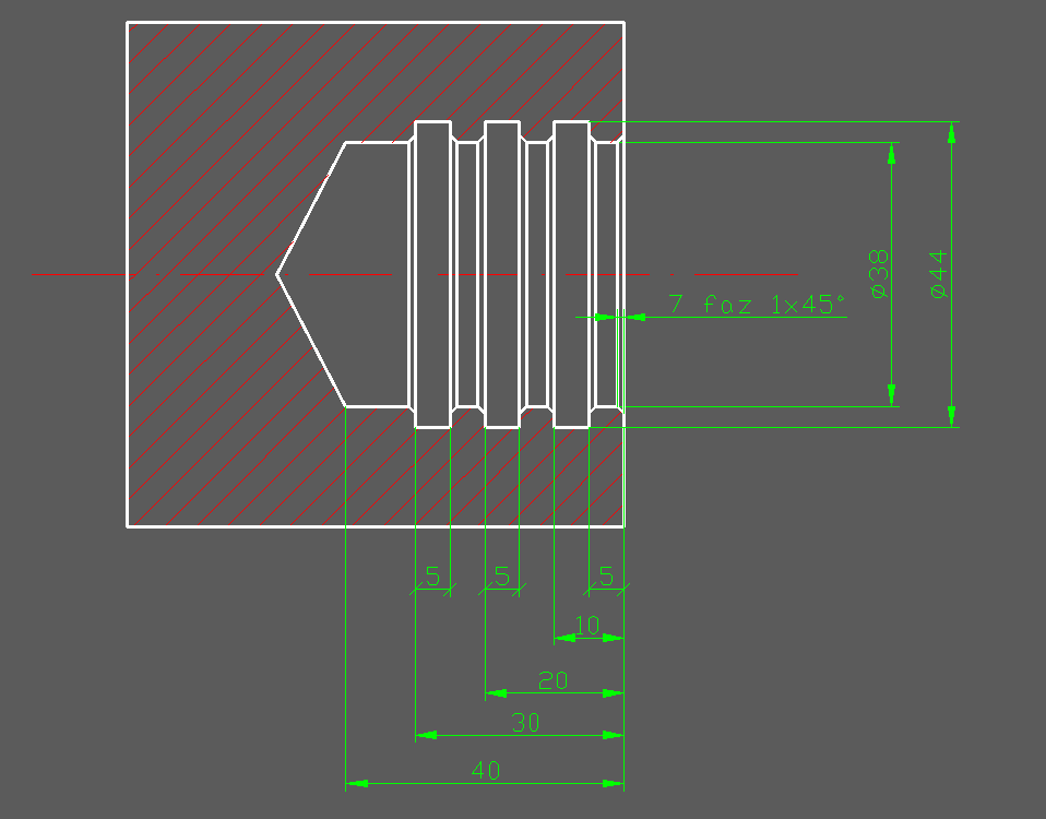

Mam do wykonania 7 faz 1x45°. Są to fazy na podcięciach wykonanych w otworze. Otwór jest już zrobiony na gotowo (fi38). Prowadzący kazał mi fazy razem z podcięciami wykonać tym samym nożem wewn do tocz. poprzecznego - zaosiowy (RI-GHILL-1013 L 03.00 ISO30)
Obrazek - rysunek ukazujący zagadnienia.
Dane korekcyjne:
D07 T07 Q1 R000.200 X-013.500 Z+0155.000 G003.000 E000.000 I+000.200 K+000.200 A+000.000 L006.000 N01
Punkt zerowy X0 Z0 - na czole wykonanym na gotowo
z góry dziękuje za pomoc.

Z oznaczeń T i D wynika że może to być tokarka ze sterowaniem Sinumerik albo Fagor , a może chcesz to zrobić na wytaczarce np.
Więcej danych potrzeba :)
Konkretnie jaka maszyna, jaki sterownik, szerokość wcinaka i promienie naroża ( domniemam ze 3mm i 0.2) ale potwierdź to jeszcze bo ja znam przecinaki 3.1 mm .
Sam program będzie wyglądał na zasadzie wcięcie- faza-faza powtórzony 3 krotnie z offsetem 10 mm. Podaj dane o narzędziu i sterowaniu to Ci na priv wyślę od razu G kod.
Wysłałem na priva gotowy program NC dla wcinaka 3.1 jak masz innego to daj znać :)
