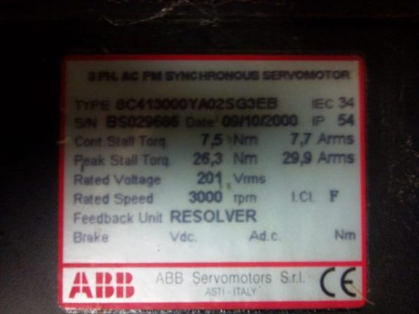

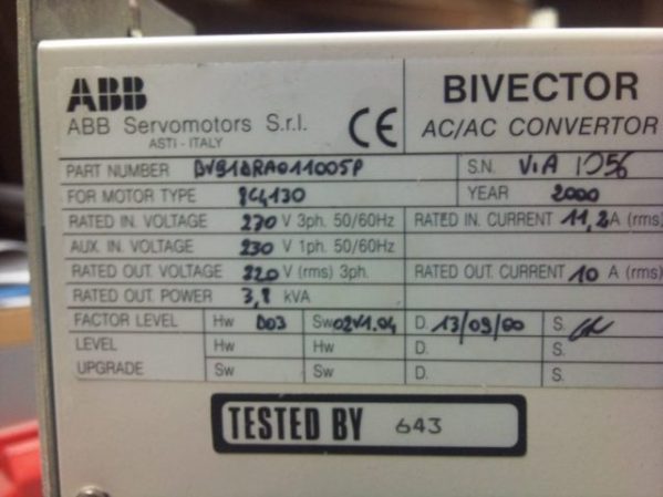

Potrzebuje porady w związku z takim zestawem (zdjęcia tabliczek znamionowych w załączniku).
Prawdopodobnie będę w posiadaniu 2 takich zestawów i moje pytanie to czy możnaby je wsadzić jako napędy do maszyny CNC, czy może byłoby to nietypowe zastosowanie jak dla tego zestawu?

w zasadzie są to spore serwa AC tylko że jedno małe ale
w zasadzie powinieneś jeszcze napisać czym je chcesz sterować
czy machem lub innym programem na PC po STEP DIR czy czymś innym
bo jeśli tak to chyba będzie mały problem
bo te chyba są sterowane analogowo
ale głowy uciąć nie dam :-)

Machem również można jak to nazywasz sterować analogowo oczywiście nie przez port LPT.

Widzę z instrukcji, że na pewno jest wejście analogowe -10V/+10V. Wydaje mi się, że to będzie wszystko, co do sterowania.
Właśnie się dowiedziałem, że dosyć sporo kosztują, nowy to zestaw około 4 tyś euro. Jeżeli jest to zestaw, który możnaby zastosować w profesjonalnych maszynach pracujących 24 godzin na dobę, to może wogóle lepiej je sprzedać, kupić mniejsze silniki i drivery, zrobić sterowanie STEP/DIR a resztę zainwestować w coś innego?
Generalnie mam w zamiarze zrobić maszynę do obróbki aluminium i podobnych metali.
