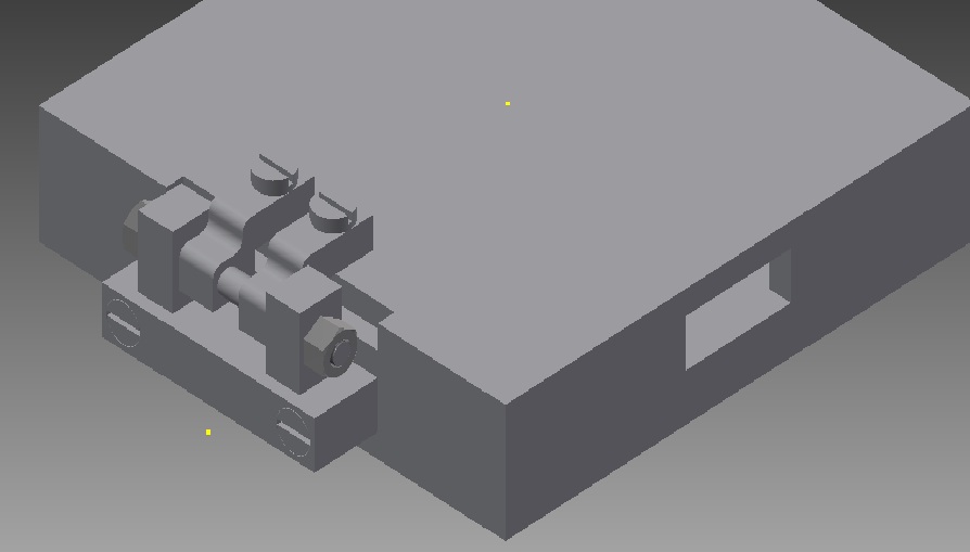

Witam. Jestem na etapie uczenia się, mam problem z połączeniem dwóch prostych elementów - chciałbym pokrywkę nałożyć na obudowę i połączyć to śrubami. Jakiego wiązania użyć żeby takie połączenie nastąpiło i w jaki sposób w kazdy z otworów "wkręcić" śrubę?
Może ktoś zna jakies ciekawe tutoriale lub samouczki gdzie jest to wytłumaczone?

zespół - połączenie elementów (Inventor 2o15)

Wiązania to nic innego jak ograniczanie stopni swobody (w twoim przypadku dwóch elementów + śruby).
1. Przykład
2. Wiązanie zestawiające
Wiązanie-->Zespół-->Typ-->Zestawiające. Klikasz na "górę" podstawy i następnie "dół" obudowy.
Możesz w ten sposób wyrównać obydwa obiekty lub skorzystać z wiązania stycznie otworów.
3. Wiązanie styczne
Wiązanie-->Zespół-->Typ-->Styczne i wybór Wewnętrznie. Wybieramy jeden otwór na jednym zespole drugi na drugim zespole.
Dla wyrównania obydwu obudów musimy wybrać jeszcze raz to wiązanie ale dla innego (innych) otworu/ów.
Aby wstawić (powiązać) śrubę/by skorzystamy z w/w technik.
4. Wiązanie zestawiające/styczne
Wybieramy śrubę jej dolny "kołnierz" oraz drugą pokrywę stosując wiązanie zestawiające następnie gwint tej śruby i otwór w górnej obudowie jako wiązanie styczne.

Wszystko załatwisz jednym typem wiązania - zestawiającym, jak najedziesz na otwór podświetli ci walcową powierzchnię i oś otworu - klikasz i podobnie klikasz na otwór w drugim elemencie lub na śrubce
Przykładowo:
Blaszkę z elementem wiążesz płaszczyznami i dwoma dowolnymi otworami
Po ich złożeniu w jedn z otworów "wsadzasz" śrubę
Resztę śrub w szyku

A teraz drugie pytanie. Mam zespół składający się z dwóch podzespołów - obudowa z zawiasem w formie wałka (i kilka elementów łączących) oraz drugi podzespół - przykrywka z łącznikami które chciałbym żeby na wałku obracały się razem z całym zestawem. Ustawiam w połączeniach obrót wokół wałka z odpowiednim ograniczeniem, ale pozostałe elementy przykrywki stoją w miejscu. Jak złączyć je ze sobą stale? Zeby się po prostu otwierało i zamykało.

Najlepiej dać wiązanie typu Insert.Bri pisze:Wszystko załatwisz jednym typem wiązania - zestawiającym, jak najedziesz na otwór podświetli ci walcową powierzchnię i oś otworu - klikasz i podobnie klikasz na otwór w drugim elemencie lub na śrubce
Dałbym też jeszcze wiązanie kątowe między płaszczyzną XZ śrubki a blaszką - żeby "wkręcona" srubka się nie obracała.
