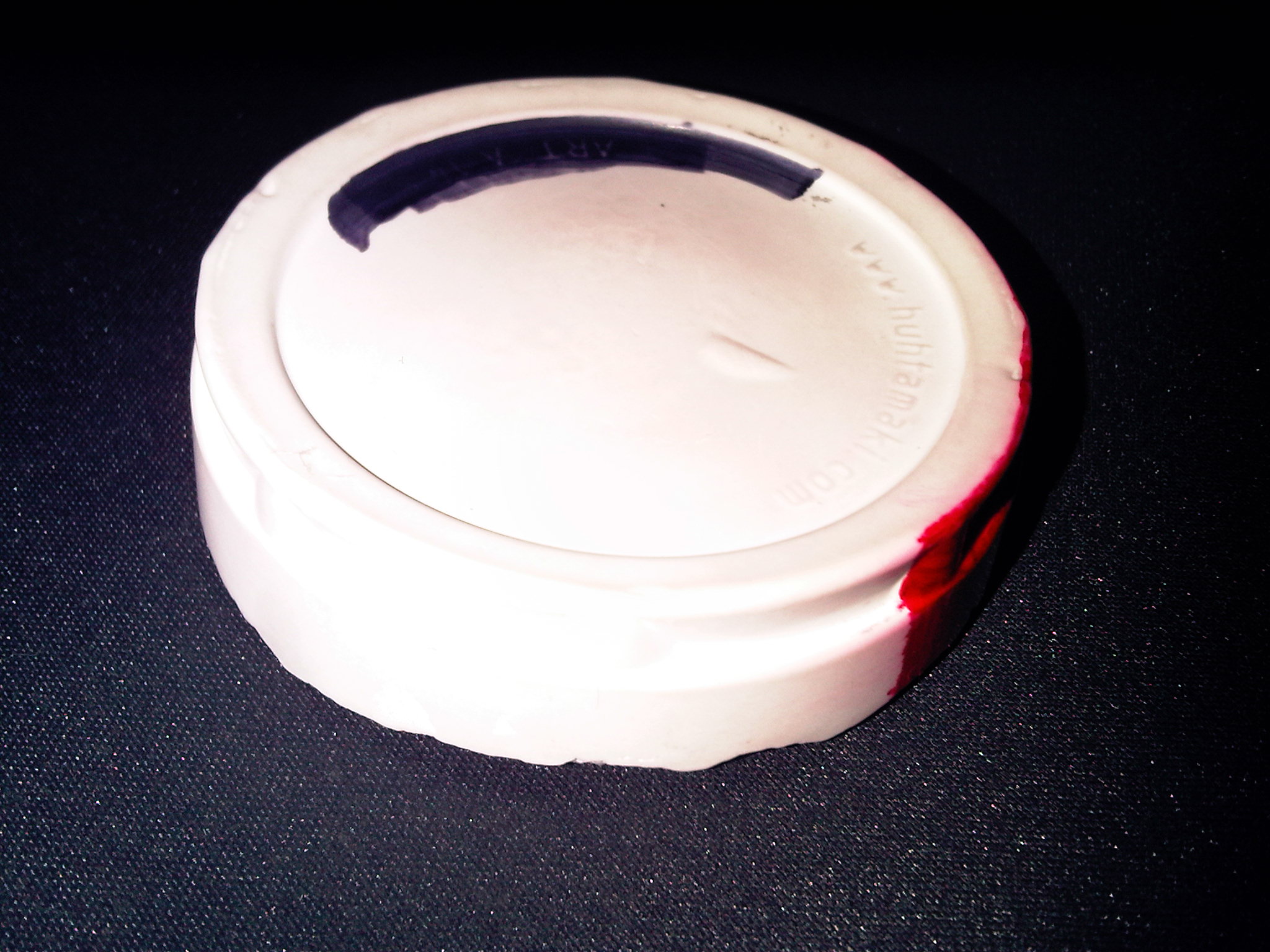

ok.
ale telefon

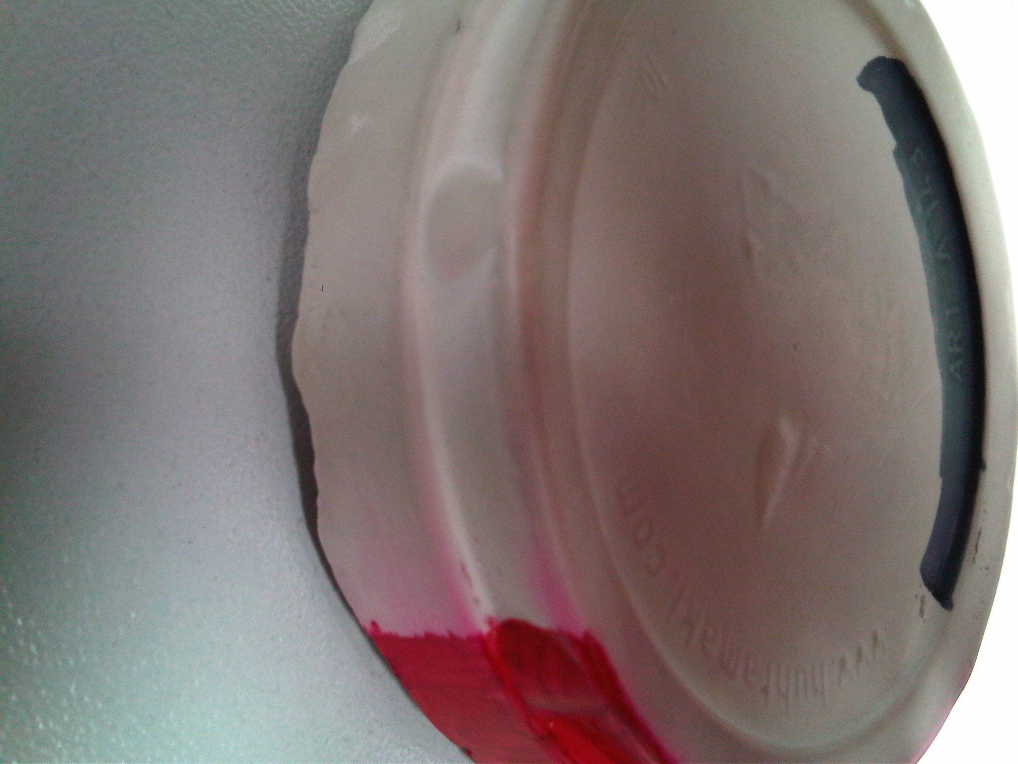

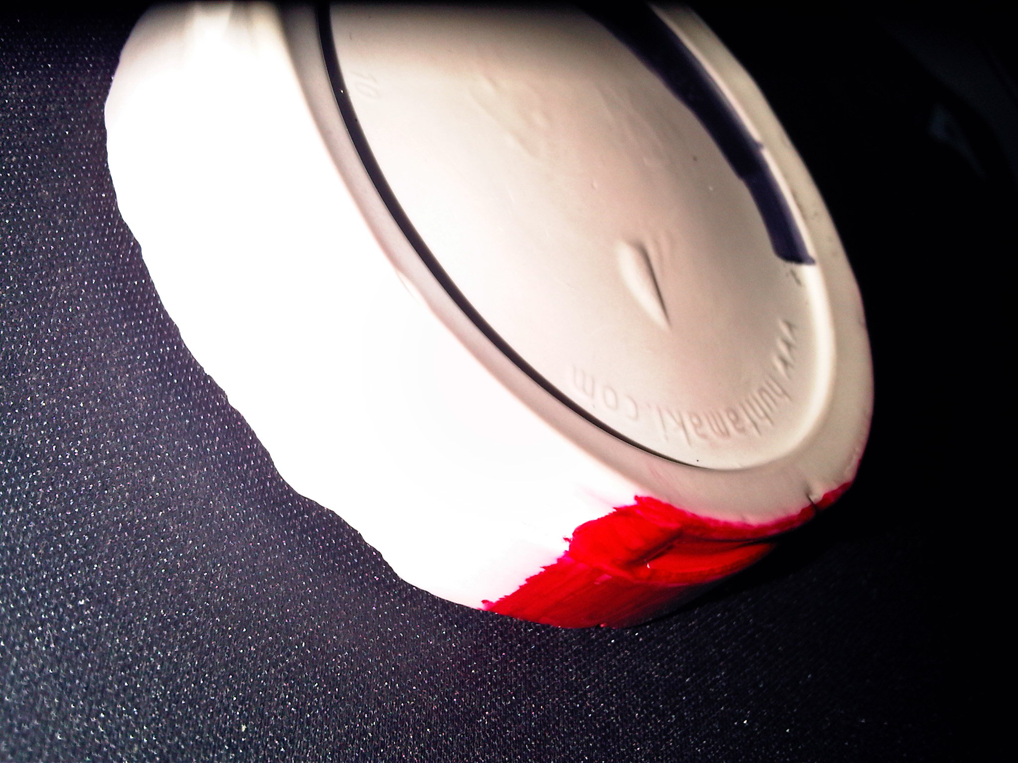

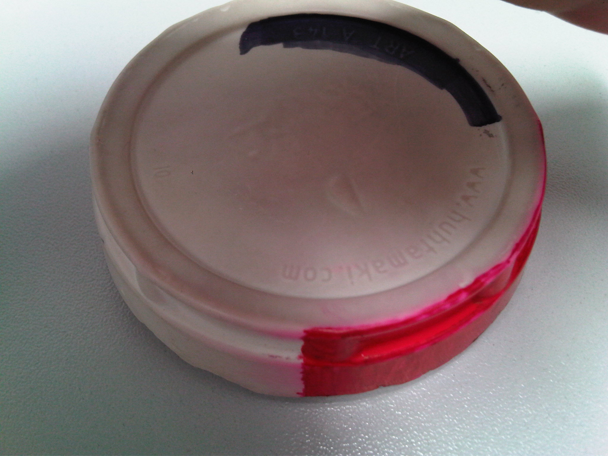

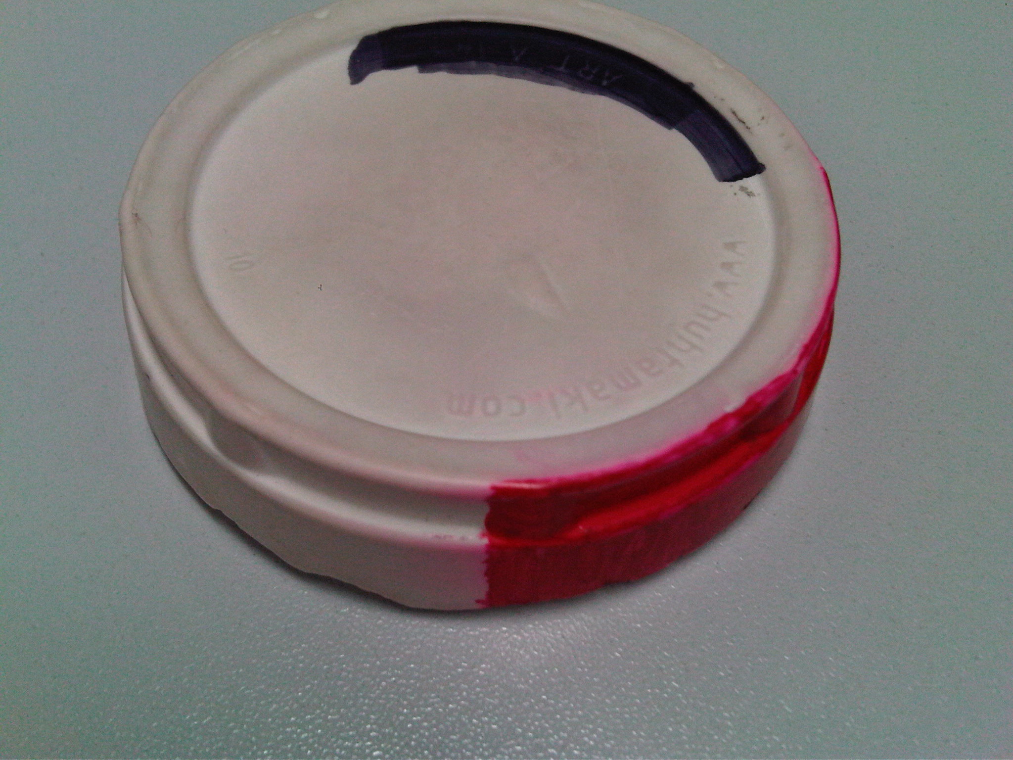

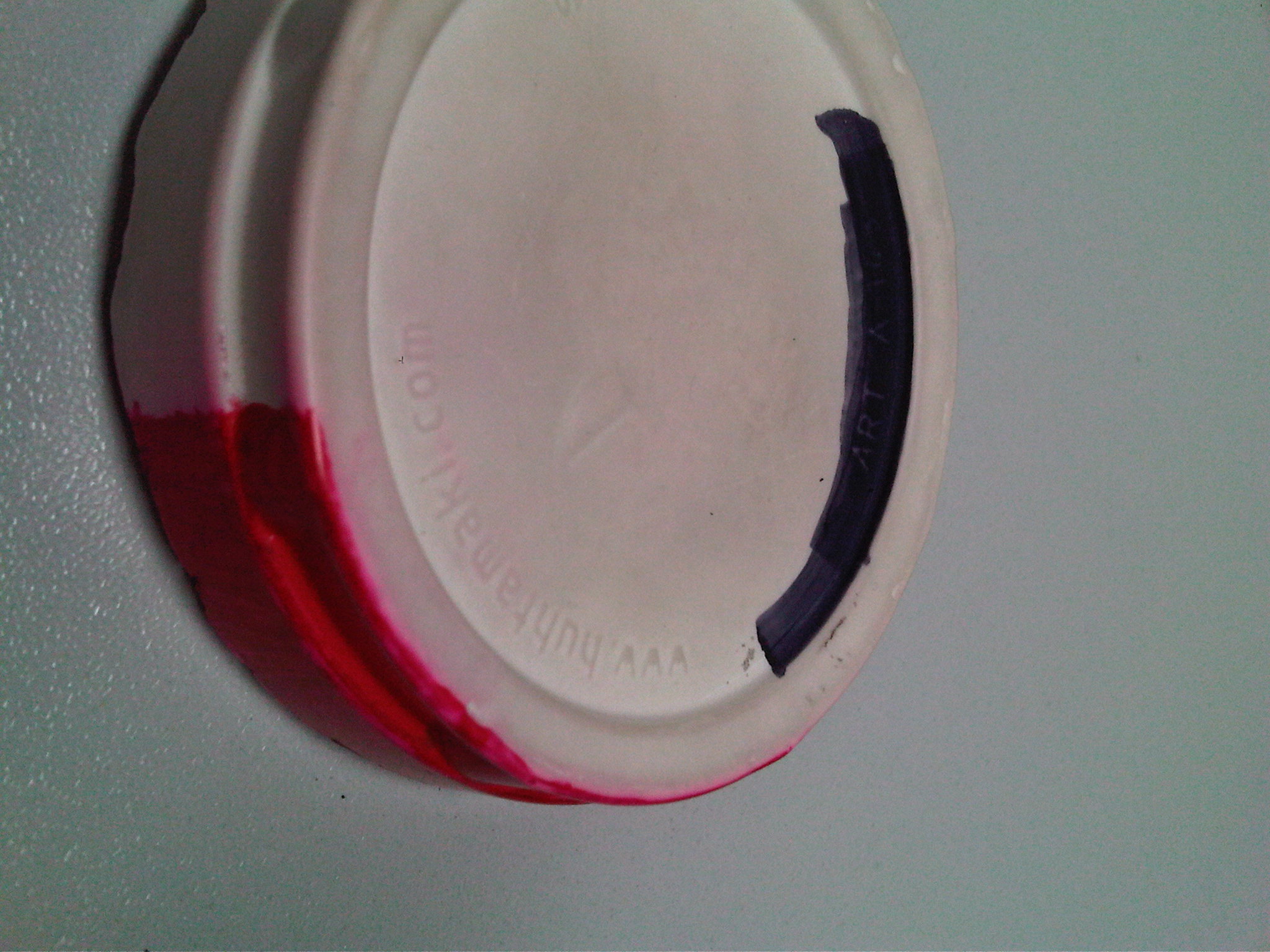

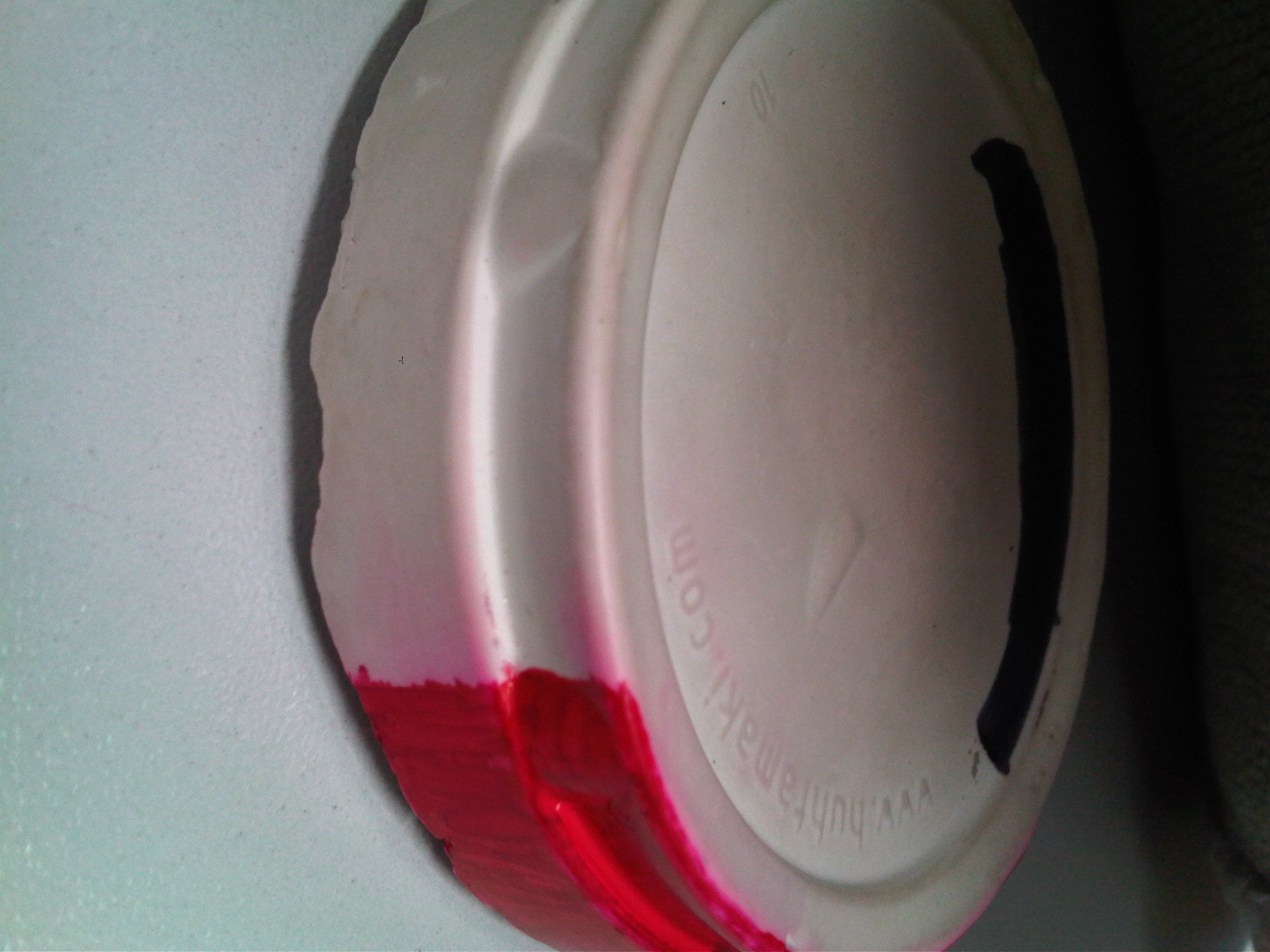

Dodane 2 godziny 53 minuty 32 sekundy:
To jest resztka jaka została w kubku do piwa z mieszania zaprawy.
Pokolorowane trochę pisakiem niezmywalnym.
Trochę słabo widać, ale powierzchnia od kubeczka jest po prostu gładka i świecąca.
Da się skrobać nożem.
Wszystkie literki się odbiły od kubka.
