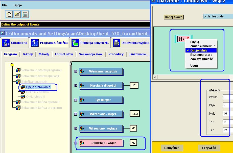

Witam!! mam tapie pytanko . W postprocesorze mam wpisane zeby wlaczalo mi sie M7 czyli dysza na powietrze , a chcialbym zeby mi sie to nie robilo z automatu tylko chcialbym miec nad tym kontrole z nx (np. zdarzenie na stracie i albo m8 albo m7) jak zrobic zeby to dzialalo ??

Post napisał: nxcam » 22 paź 2011, 11:31
w postprocesorze powinienes miec to zdefiniowane jako "opcjonalny"

Post napisał: LukasB » 26 paź 2011, 20:59
ok znalazlem ale jak to zmienic , wiem ze za pomoca post buildera ale po zmianie w nx-ie wywala mi ze blad w lini 503 ,zaznaczam ze proboje na tym testowym do 530

Post napisał: nxcam » 29 paź 2011, 20:23
w plikach *.rar przyklad+film+postprocesor
- nie mam dzis dostepu do polskiej wersji ale chyba pomoze
chlodziwo.rar
plik AVi z instrukcja
(236.02 KiB) Pobrany 263 razy
coolant.rar
plik NX 6 z testem
(27.82 KiB) Pobrany 255 razy
heid_530_forum_m8.rar
postprocesor z opcjonalnym m8/9/10...
(40.41 KiB) Pobrany 271 razy
