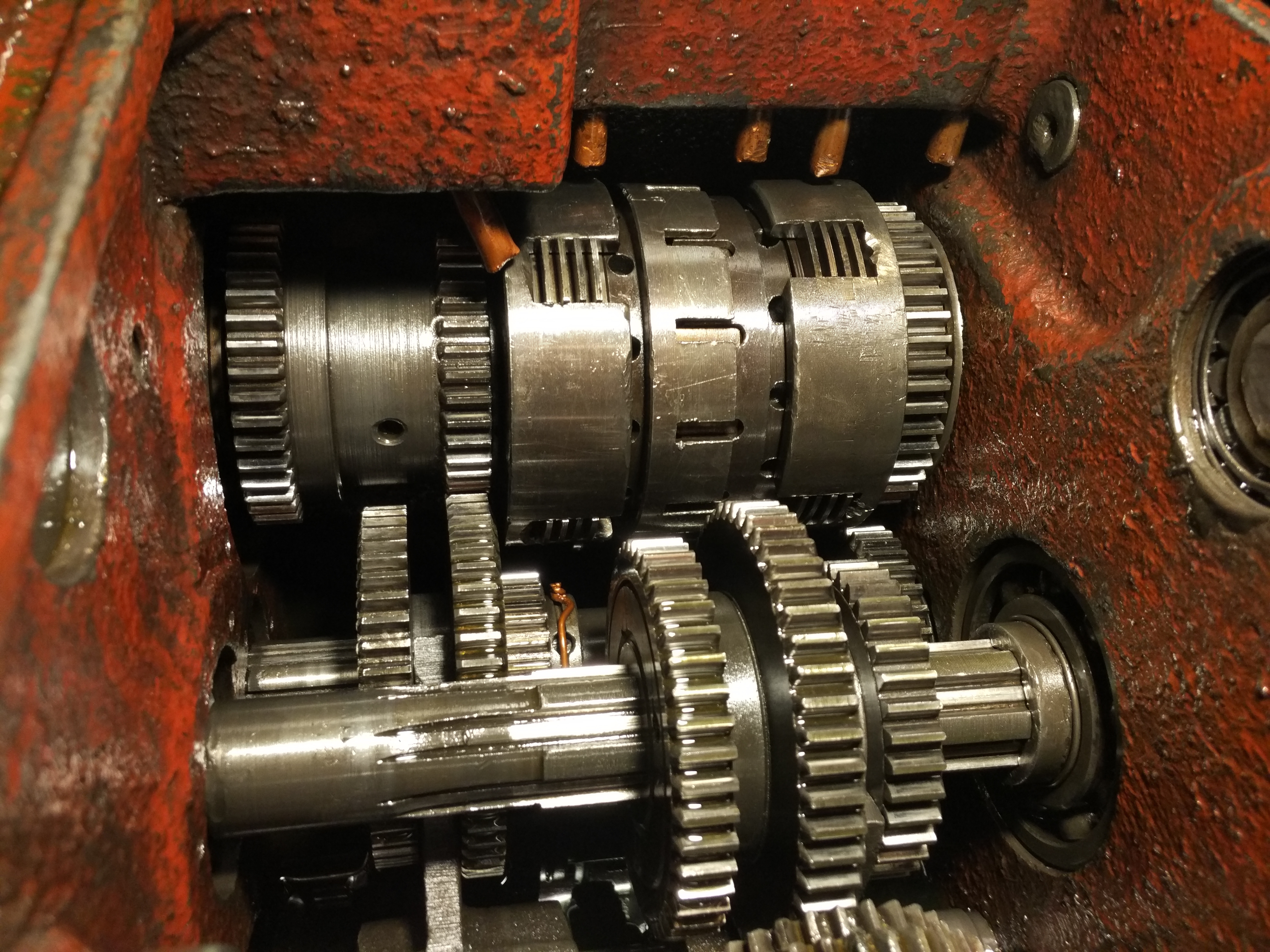

Witam !
Mam tokarkę jotess tss150, sprzęgło w niej jest... praktycznie go nie ma, na wyższym przełożeniu ledwo sie kręci, lewe obroty sa wolniejsze niż prawe, zwalnia przy toczeniu..
Przy przeróbce na cnc ludzie zakładają falowniki.
Kto już przerabiał tak swoją konwencjonalną maszynkę ? jakie sa plusy minusy ? Czy lepiej reanimować sprzęgło ?

Post napisał: atom1477 » 14 lis 2016, 22:12
Możesz po prostu za pomocą śrub regulacyjnych przeregulować sprzęgło w jedną stronę (żeby je zakleszczyć).

Post napisał: atom1477 » 15 lis 2016, 13:23
Tak dobrze to nie ma. Mowa o TSS150 (kto ma ten wie jak tam działa sprzęgło (ja mam)).

Post napisał: Natan5064 » 16 lis 2016, 18:13
Jeszcze takie pytanie...
Sprzęgło reguluje sie kręcąc tymi dwoma pierścieniami z otworami po obwodzie?
atom1477
Posty: 4022
Lokalizacja: ::
Post napisał: atom1477 » 16 lis 2016, 22:58
Tak. Trzeba wcisnąć takie wałeczki które zaczepiają o te podłużne otwory i wtedy się da przekręcać.
