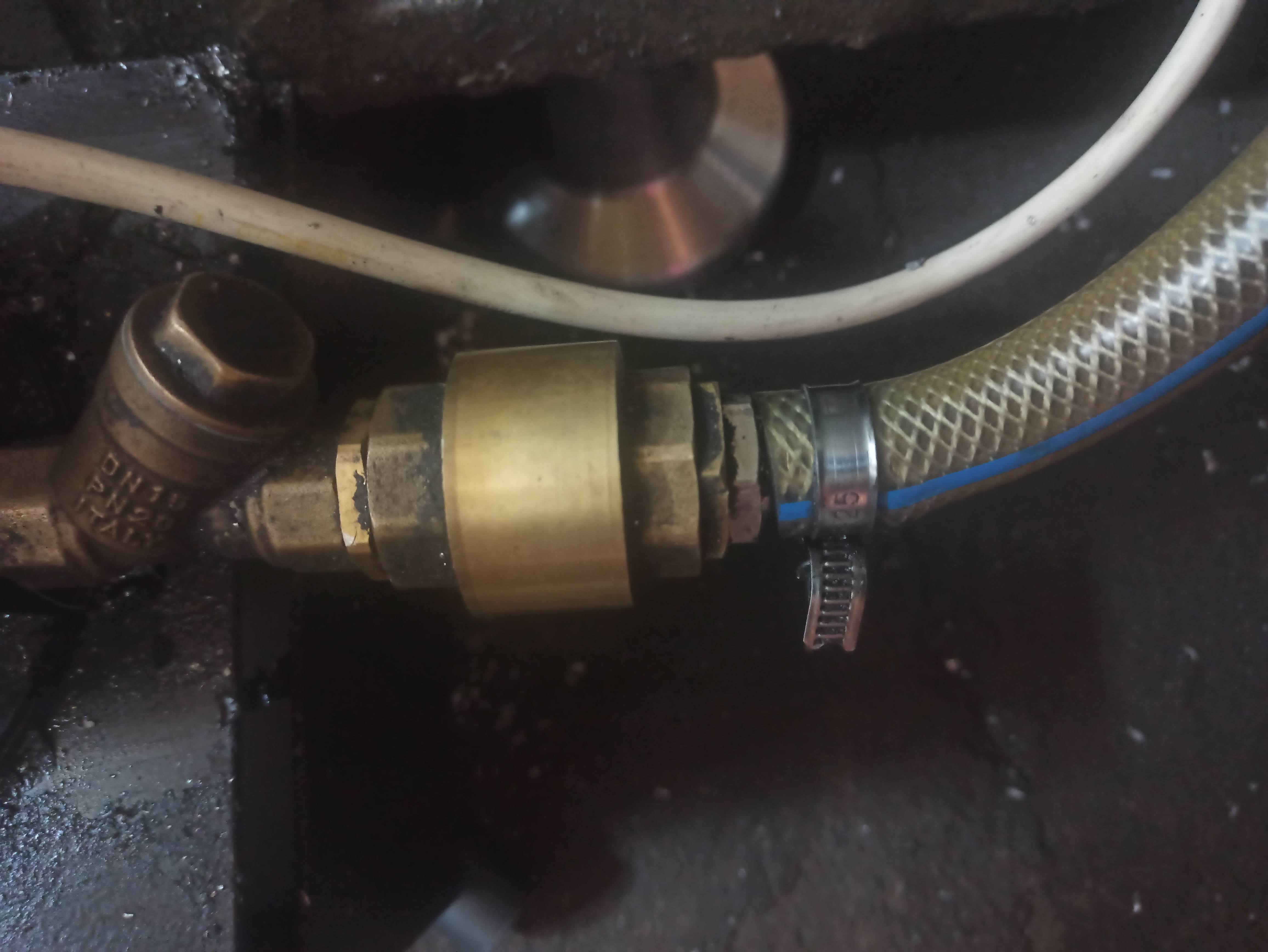

Nie wiem jakie rozwiązania są fabryczne ale ja zastosowałem zawór zwrotny wodny a przed nim zwykły filtr siatkowy z instalacji CO i kilka ładnych lat działa tylko czasem wykręcam filtr i włączam pompę aby przedmuchać układ z osadów. Sam zawór nie będzie trzymał szczelnie kilka godzin ale na czas zmiany sztuki w maszynie chłodziwo się nie cofnie.

tyle że ten zawór nie działaqerc pisze: ↑26 sie 2020, 12:41Nie wiem jakie rozwiązania są fabryczne ale ja zastosowałem zawór zwrotny wodny a przed nim zwykły filtr siatkowy z instalacji CO i kilka ładnych lat działa tylko czasem wykręcam filtr i włączam pompę aby przedmuchać układ z osadów. Sam zawór nie będzie trzymał szczelnie kilka godzin ale na czas zmiany sztuki w maszynie chłodziwo się nie cofnie.
musi być poziomo !

U mnie tez jest jest taki i po kilku miesiacach dziala identycznie jakby go nie bylo. No trudno, ewidentie trzeba filtrowac;)

uniwersał pisze:U mnie tez jest jest taki i po kilku miesiacach dziala identycznie jakby go nie bylo
Ten się nie nadaje To uniwersalny zawór TYLKO do wody czystej.
Rozejrzyj się w necie i kup zawór zwrotny klapowy albo kulkowy.
( montaż zgodny z kierunkiem przepływy, poziomy lub pionowy, tłoczenie w gorę )
Najlepiej wytrzymują lekko zanieczyszczone płyny i najwygodniej sie je czyści
Można dostać z uszczelnieniami olejoodpornymi.

numerek pisze:tyle że ten zawór nie działa
musi być poziomo !
Oczywiście a ja głupi cieszyłem się myśląc że działa.
Dodane 4 minuty 15 sekundy:
uniwersał pisze:U mnie tez jest jest taki i po kilku miesiacach dziala identycznie jakby go nie bylo. No trudno, ewidentie trzeba filtrowac;)
mam dokładnie taki w wiertarce i rzeczywiście często drobny opiłek potrafi się wbić w uszczelkę i rozszczelnić i muszę rozkręcać.
Myślę że to przez sprężynę która tam domyka go. W tym co mam w tokarce nawet jak czasem jakiś paproch podejdzie to zawór nie domknie się ale po ponownym włączeniu pompy wypłucze go na zewnątrz i działa ponownie.

qerc pisze: W tym co mam w tokarce nawet jak czasem jakiś paproch podejdzie to zawór nie domknie się ale po ponownym włączeniu pompy wypłucze go na zewnątrz i działa ponownie.
Bo zawory klapowe i kulkowe są najmniej wrażliwe na drobne zanieczyszczenia.
I najłatwiej je wyczyścić.
Do tego zamontowane w pionie najlepiej działają przy małych przepływach
