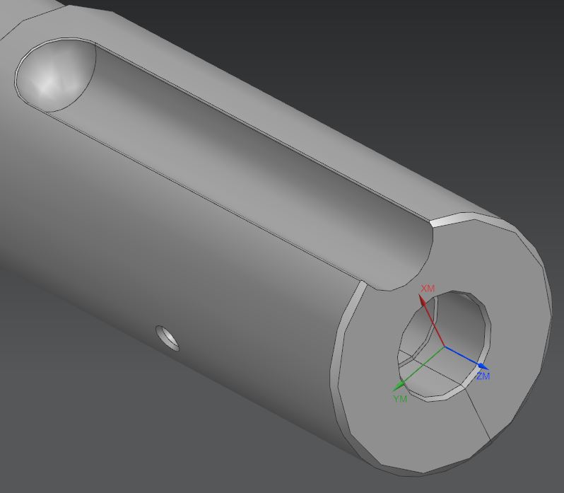

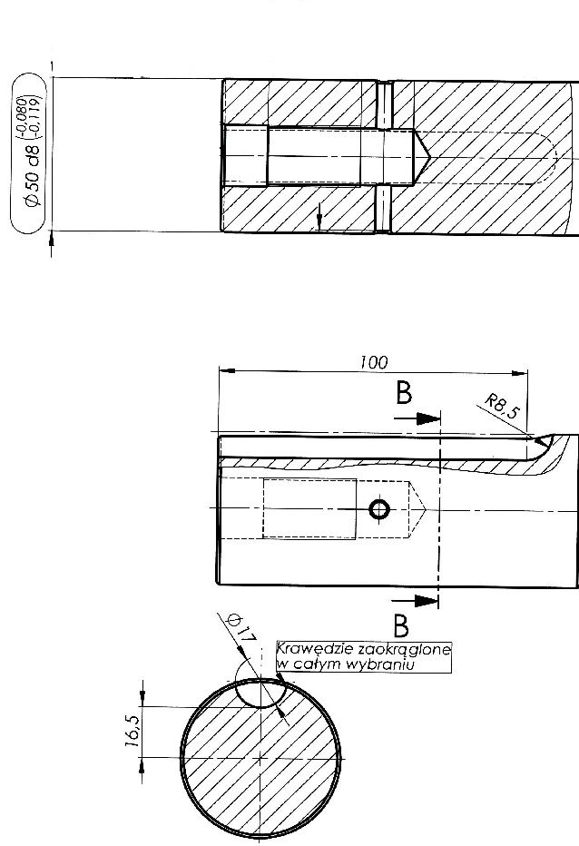

Niestety mam mały problem z wykonaniem zaokrągleń R0.3 (zatępienie krawędzi) w rowku Fi 17. Chciałbym wykonać to na tokarce z napędzanymi narzędziami z osią Y. Był wdzięczny za podpowiedz jakiej operacji użyć do fazowania zaokrągleń oraz jak prawidłowo opisać freza, z góry dziękuję za pomoc.

Spróbuj strategii Z LEVEL PROFILE. Można to zrobić kulką.

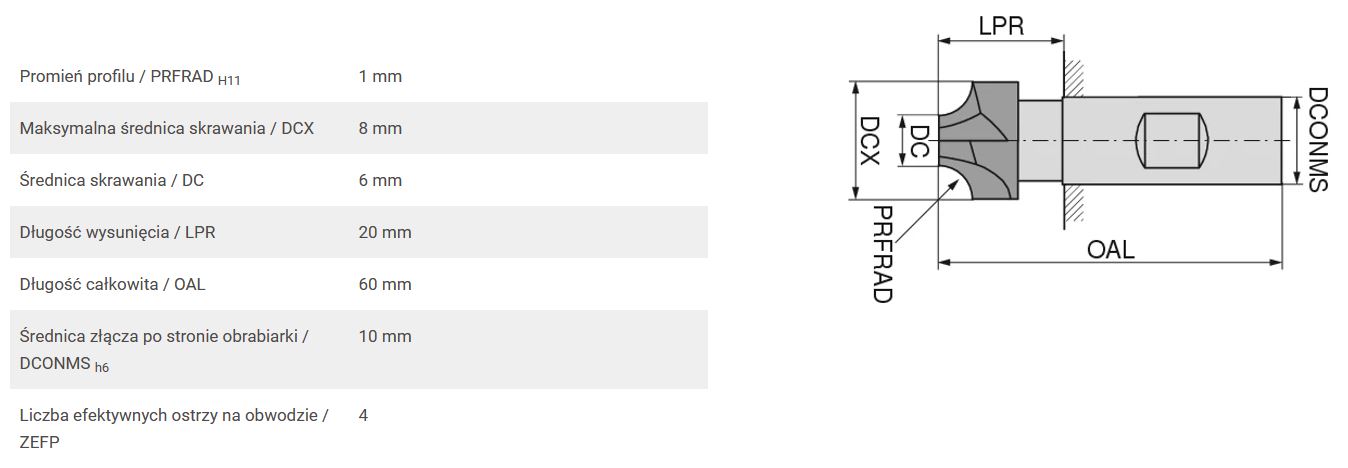

Wlasciwie sam odpowiedziales na twoje pytania.
Frez, masz na rysunku ktory przedstawiles. Zmien tylko PRFRAD 1mm na 0.3mm.
