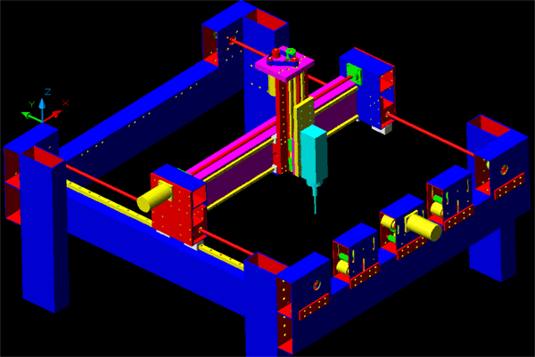

wlasnie skonczylem swoj projekt frezarki z dwoma srubami ale z jednym silnikiem.
zastosowalem pasek zebaty o szer 40mm (wzmacniany). moim zdaniem pasek wymusza jednakowy rozklad mocy na obie szyny. pierwotnie myslalem rowniez o dwoch silnikach ale obawiam sie ze mogloby dochodzic do zaklinowania prowadnic.

Witam!
Wariant ,który proponuje fanta jest poprawniejszy. Wprzypadku zastosowania dwóch silników i dwóch śrub napędowych na jedną oś ponosimy ryzyko , że w przypadku zgubienia kroku -ów nastapi przekoszenie łoża i mechaniczne zakleszczenie. Pozycjonowanie wymagałoby zastosowania dwóch wyłaczników krańcowych po jednym na każdej ze śrub dodatkowo o dużej powtarzalności punktu przełaczania plus doadatkowe sterowanie każdego z silników, Proponuje rozważyć wariant napedzania kazdej ze śrub odrębym paskiem zębatym napędzanym z osi silnika - wymaga to jedynie koła zębatego o podwójnej szerokość na silniku a paski zębate mogą być od drukarek.

no wlasnie nie wiem czy z dwoma paskiami tez nie bedzie sie klinowac? np. jezeli jeden z paskow bedzie mniej naciagniety od drugiego.
przy jeednym pasku nie ma takiej mozliwosci bo w momencie naprezenia jedna os "ciagnie" za soba druga i sie ladnie wyrownuje. pozatym dostepne sa dosyc dlugie paski wiec nie ma problemow.
dla informacji dodam ze kolko zebate fi=60 kosztuje ok 60zl, pasek 2m chyba 100 zl.
dobrym rozwiazaniem jest (i chyba tak zrobie) zainstalowanie enkodera (o ile jest) na koncach jednej ze srub a nie na silniku. troche sie obawiam luzów zwrotnych na pasku.
