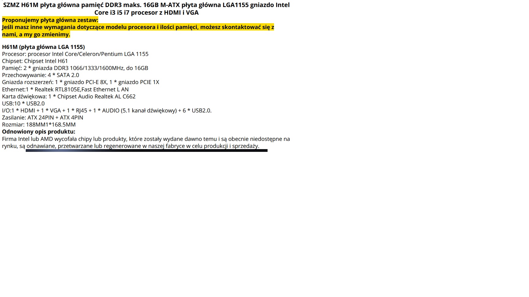

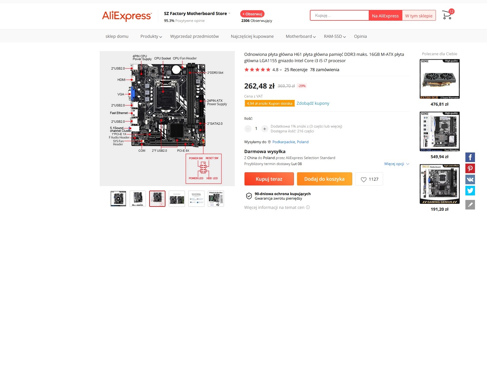

To będzie służyć tylko pod macha do sterowania - płyta główna mini ze zintegrowaną kartą grafiki, 6 Gb RAM, procesor I5, złożnone przeze mnie, zależy mi na jak najmniejszych wymiarach całości

No jak płyta mini to zasilacz mini wystarczy. Coś się uparł na ten minimalizm?

Zarówno płyta zapotrzebowanie, jak i zasilacz wydajność, mają różne dla różnych napięć.
Trzeba sprawdzić w specyfikacji.

takie coś

Od producenta:
For a fully configured system, we recommend that you use a power supply unit
(PSU) that complies with ATX 12 V Specification 2.0 (or later version) and provides a
minimum power of 350 W
