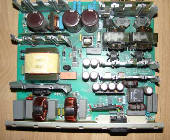

Posiadam zasilacz impulsowy produkcji norweskiej firmy "Powec" jak obniżyć mu napięcie do zasilania sterowników na L298.

to zlozone, musialbys zamiescic schemat .mozna sprubowac zmniejszajac napiecia odniesienia w sprzezeniu zwrotnym. udaj sie do kogos kto naprawia telewizory lub zasilacze do komputerow moze ci cos pomoze wtej sprawie,pozatym powinienes napisac jakie napiecia daje ten zasilacz ,czy jest na przetwornicy czy na zwyklym transformatorze itp.

Zasilacz daje napięcie 48V, a do zasilania L298 potrzebne jest max 40V, jak bym miał do niego schemat to sam bym sobie z nim poradził. Nie poruszałem jeszcze tego tematu na forum Elektrody, temat dałem tutaj bo natym forum była dyskusja o wykorzystaniu zasilacza impulsowego do CNC i ja też chcę wykorzystać ten zasilacz do mojej frezarki CNC.
Parametry tego zasilacza:
moc 1100w
napięcie 45-58V
zabezpieczenie zasilania 8A

OK OK ale niekumasz jednego. zasilacz impulsowy to co innego niz zasilacz na przetwornicy !! mysle ze masz zasilacz na przetwornicy ale opisujesz go jako impulsowy !! dla pzrykladu zasilacze na przetwornicy to miedzy innymi zasilacze telewizorow albo komputerow . a zasilacz impulsowy moze miec klasyczny transformator. wiec jaki masz ten zasilacz?? moze zrob zdjecie srodka !

Zasilacz impulsowy to jest zasilacz z przetwornicą.
Nie ma gdzieś z przodu czegoś do pokręcenia opisanego jako "adj."
Powinno tym się troszkę napięcie zmniejszyć (ale do 40V chyba raczej nie zjedziesz)

Post napisał: Davido_olawa » 22 paź 2008, 22:55
od biedy można by połączyć kilka diod prostowniczych szeregowo (spadek na każdej diodzie 1.2V) jednak trzeba pamiętać że napiecie to troche sie zmienia wraz z temperaturą.no i mamy mały grzejnik ale nic prostszego nie ma.

zasilacz impulsowy to nie tosamo co przetwornica chociaz przyjela sie taka nazwa.zasilacz impulsowy nieposiada transformatora wysokiej czestotliwosci a jedynie dlawik . pozatym zasada dzialania jest troche inna .

Post napisał: domator » 23 paź 2008, 15:37

Post napisał: kwarc » 25 paź 2008, 23:10
ok. teraz jest jasne ,prawdopodobnie nieda sie zbic tego napiecia w tym zasilaczu poprzez jakas prosta regulacje ale zaznaczam ze niejestem specem od takich zasilaczy.jesli mozesz to idz z nim do kogos dobrego od napraw telewizorow. samemu raczej nieeksperymentuj.
ale masz jeszcze wyjscie z tej sytuacji mianowicie dorobic do niego stabilizator co jednak wymaga znajomosci elektroniki . https://www.cnc.info.pl/topics14/zasila ... vt7361.htm tu masz taki schemacik .oczywisie trzeba pominac transformator i prostownik z kondesatorem . dac mocny tranzytor i dac diody zenera na laczne napiecie ok1v nizsze od wymaganego koncowego napiecia . potencjometr mozna wywalic i podlaczyc baze do diody zenara.
