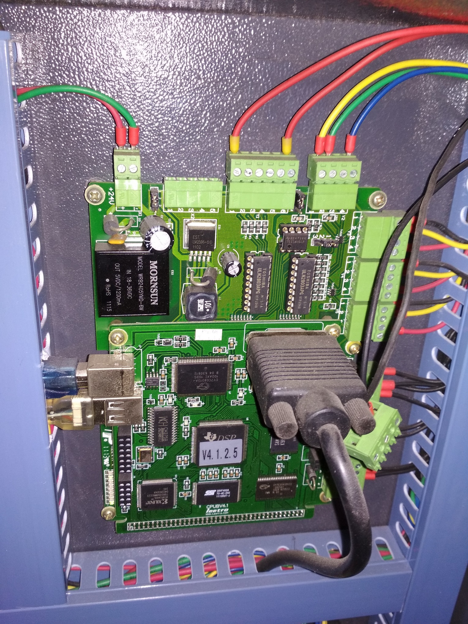

Podłączam się do pytania.
Objawy - laser (60W CO2) nie generuje zupełnie wiązki. Na zasilaczu świeci się jedynie dioda POWER, po przycisku TEST nic się nie dzieje. Tak samo jak przycisnę LASER na panelu sterowania, nie pojawia się wiązka i na miliamperomierzu jest wskazanie 0.
Po dniu od awarii podociskałem wtyczki i zaczął działać normalnie. Teraz znowu padł.
Na zdjęciu jest widoczne gniazdo z odpiętą wtyczką x2 (wtyczka z czarnymi przewodami po prawej) od czego to może być?
Proszę o pomoc.

Ściągnij sobie instrukcję do MPC6515 i poczytaj.

DominikPierog pisze:Na zasilaczu powinien być przycisk test.
U niektórych chińczyków może to być text... ynglisz u nich nie jest najlepszy.
Wciskasz jak nic się nie dzieje to albo tuba albo zasilacz.
Podpowiem, że w niektórych maszynach by się to dało tak przetestować trzeba odłączyć lub ustawić odpowiedni poziom na liniach z kontrolera (poziom mocy i działanie). Tego konkretnego zasilacza nie testowałem.

Post napisał: koala.g » 25 gru 2017, 00:39
Zapomniałem o podpięciu amperomierza do tuby.
Niektóre maszyny mają go na stałe w panelu zainstalowanego.
Przycisk na zasilaczu podaje napięcie na tubę bez względu na wszystko. Beż żadnych ustawień bez kontrolki zamknięcia klapy maszyny, bez kontrolki przepływu wody i bez podpiętego sterownika maszyny.

Post napisał: art85 » 25 gru 2017, 10:03
DominikPierog pisze: ↑
25 gru 2017, 00:39
Czyli jeżeli po naciśnięciu nic się nie dzieje to zasilacz do wymiany?
Można jakoś go naprawić czy trzeba zainwestować w nowy?

Post napisał: koala.g » 25 gru 2017, 12:24
Elektronik musiałby sprawdzić.
Ale chyba tam najczęściej jest przebicie na jakiejś cewce która jest chyba specjalnie robiona pod zasilacz.
Tak głęboko w temat się nie zagłębiałem bo u mnie jeszcze na gwarancji było.
25 gru 2017, 00:39
A ten amperomierz - a dokładnie miliamperomierz - to niby co miałby udowodnić poza tym, że nie ma przepływu prądu co widać i bez niego.
Gdyby był przepływ to by laser działał.
A nie działa bo coś jest padnięte. Miliamperomierz nie powie co.

Post napisał: art85 » 07 sty 2018, 21:50
Problem połowicznie rozwiązany. Laser sam się naprawił, prawdopodobnie jest problem ze złączami. Muszę wszystko przejrzeć dokładniej i podokręcać przewody w złączach.

Post napisał: cwirek29 » 10 sty 2018, 20:50
art85 pisze: ↑
07 sty 2018, 21:50
A u mnie całkowicie rozwiązany , nowy zasilacz i po problemie.
