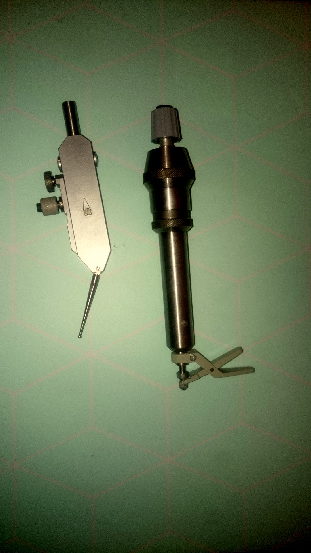

Witam , chciał bym się dowiedzieć na jakiej zasadzie działa pomiar przy użyciu pneumatycznej końcówki pomiarowej, mierzone są zmiany ciśnienia , wypływ powietrza czy może jakoś inaczej ...

A konkretnie? Bo Twoje pytanie może dotyczyć wielu rzeczy, nie wiemy czy chodzi Ci o pomiar ciśnienia w jakimś układzie(manometr też można by nazwać "pneumatyczną końcówką pomiarową"), czy sam przyrząd pomiarowy "z pneumatycznymi końcówkami" jak piszesz, czy jeszcze coś innego..,

Tych akurat końcówek nie znam.Inne znane mi metody pomiarów pneumatycznych działają na zasadzie różnic ciśnienia.Te z którymi ja się zetknąłem mierzyły z dokładnością do 0,1um.

No właśnie , można zastosować odpowiedni czujnik ciśnienia (w sensie danej skali ) i "napompować układ zamknięty do pewnego ciśnienia i mierzyć odchyłki " bądz pompować układ otwarty (nie do końca , przy pomiarze zostaje zawór uchylony) i mierzyć odchyłki . Wiem szare mydło i powidło ...

Dzięki wielkie za materiał , biorę się za naukę

Wysłałem link do kilku stron o tych przyrządach ale widzę, że poszedł na Berdyczów... może znajdę..
