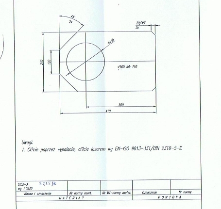

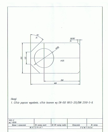

Czy ktoś mi może pomóc w wycinaniu detali jak na rysunkach.
Dodam że praca jest seryjna, w grę wchodzi kilkaset sztuk rocznie.

Hm .... ale to na laser.
Plazmą to mógł bym. Ale laserem to nie bardzo.

Laserem to nijak (10cm i grubsze), plazmą albo starym palnikiem acetylenowym. A i tak bez frezowania i rozwiercania nie pociągnie.

To na pewno gazówką albo plazmą ale ja takiego agregatu ni mam a szkoda- to by była rzeźnia ciąć taką blachę...uch :!: Chciałbym kiedyś coś takiego zobaczyć.

najlepiej posłać to na gazówke. Najtaniej.
naddatki na obróbkę otworu zostawić i będzie GIT :wink:

Nie wiem czy dobrze widze grubosc detali na rysunkach, ale na rys.1 jest to #105 lub #110 a na rys.2 #125mm?? Jeśli to własnie taka grubosc to ewidentnie na gaz + (naddatek na wytaczanie otworu na centrum chyba ze gabaryt zewnetrzny trzeba tez obrobic ze wzgledu na zastowosanie koncowe detalu). W razie jakis informacji śmiało prosze o kontakt, pracuje w firmie, która oferuje usługe wypalanie termicznego - ciecie gazowe oraz plazmowe oraz sprzedaz wyrobów hutniczych (blach aluminiowych, czarnych oraz nierdzewek)

laser o mocy 60Kw da rade. Nie wiem czy w Polsce jest takie coś.
USA mają trzy sztuki kanada dwie sztuki .... ale u nas ... :?:

zostaje tylko woda .... tak moim skromnym zdaniem ale za 5 zeta się tego nie zrobi

Post napisał: cnccad » 20 lut 2010, 11:34
woda to i koszta ... , szybkość też pozostawia sobie wiele do życzenia
