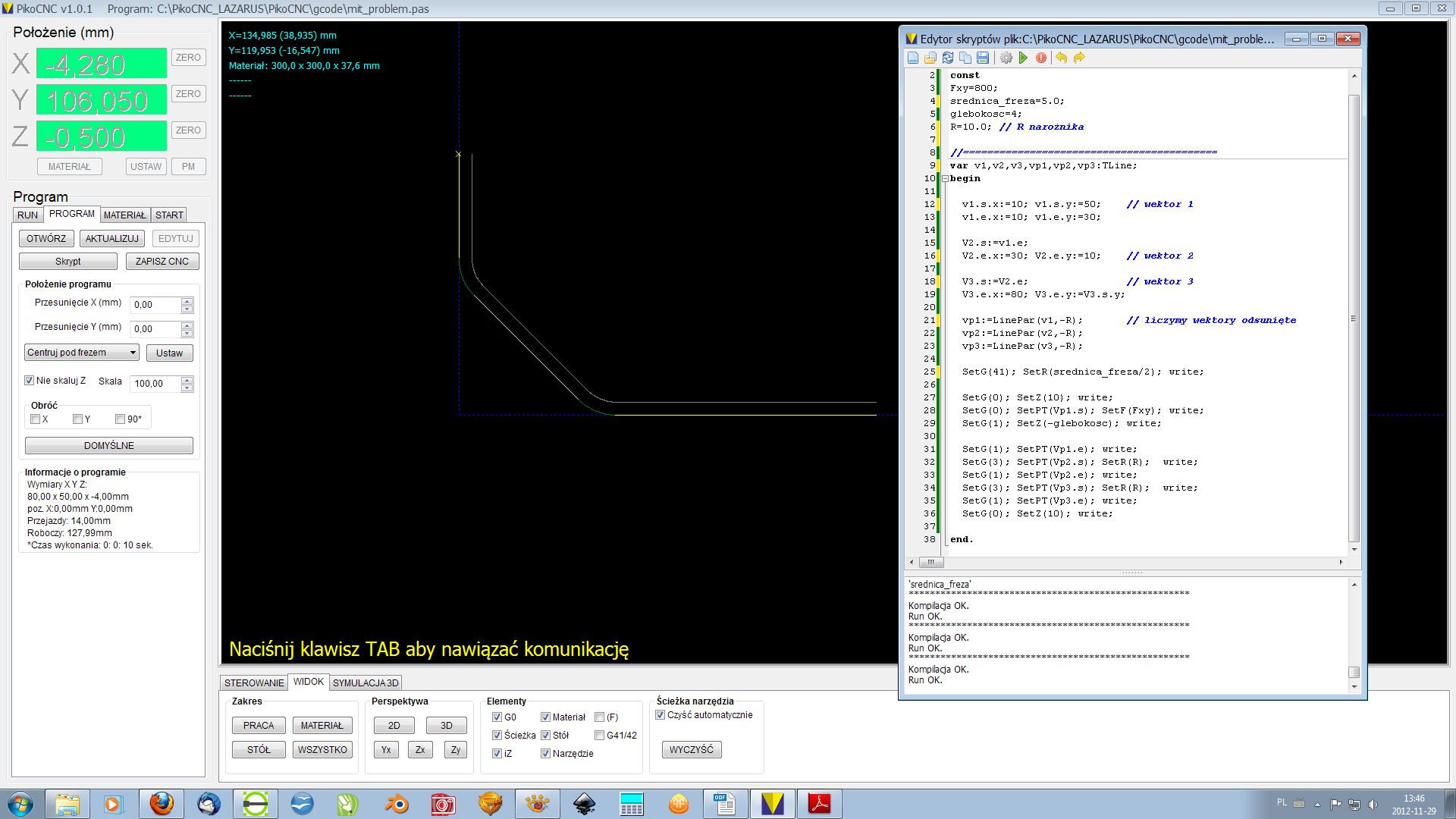

Mam do zrobienia coś takiego jak na rysunku chciałem napisać do tego skrypt by zautomatyzować ale mam spory problem z przeliczeniem środka okręgu względem wektorów. Dane to końce trzech prostych wektorów nie wiem jak zrobić łuki między 1 i 2 i 2 i 3 wektorem

...ale mam spory problem z przeliczeniem środka okręgu względem wektorów.
Po co liczyć środek skoro można podać „R” ?. Przypuszczam, że problem jest gdzie indziej - nie znasz faktycznych współrzędnych tego ukośnego wektora. Nie wiem czy to wszystko dobrze rozumiem (ten obrazek trochę niewyraźny) ale poniżej mała wariacja (chyba) na ten temat.

Niby działa :) jakoś nie mogę pojąć jednak jak to działa :/
Tylko nie wiem dlaczego jak zmieniam R zmienia się cały rysunek a nie tylko zwiększa sam łuk...
Tak by sobie to wyobrazić to po wycięciu będzie z tego blat do kuchni nad szafki w tym szafkę narożną ustawiona pod kątem... Czyli szerokość blatu się nie zmienia a same łuki...
jak dokładnie działa SetPT umieszcza współrzędne dla X i Y ?
Właśnie. Zmienna typy TPoint jest tzw. recordem i składa się z dwóch zmiennych (extendend) „X” i „Y”. A zmienna typu TLine jest recordem składającym się z dwóch zmiennych typu TPoint „s” i „e”, Czyli początek (s) i koniec (e) wektora ;-)
W takim razie taki wariant: (różnica jest w środkowej części)
