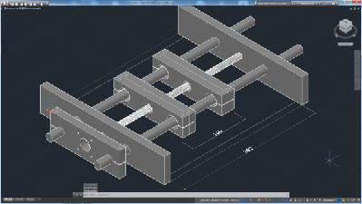

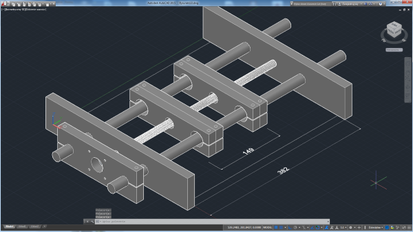

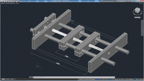

No więc rozpocząłem przelewać "wizję" do Autocada. Na razie prezentuje projekt samego mechanizmu osi Y. Starałem się wszystko tak obmyślić aby korzystać tylko z:
-sklejki 1.8mm (do takiej mam dostęp od ręki)
-wiertarki
-piły tarczowej
-wałki 20mm (zmiana z 16mm)
-śruba trapezowa 12x3 z nakrętką
Tylko proste kąty, nie za małe elementy. Wałki przewiduje trzymać w zaciskach za pomocą śrub z nakrętkami, jeszcze jeden zacisk dodam na drugi koniec wałków. Samych wałków nie przewiduje dodatkowo zaciskać lub mocować do samej ramy (dwa największe elementy na końcach śruby trapezowej). Oczywiście nie chciał bym tam luzów lecz bardziej mi chodzi aby działało to jako punkt podparcia, a całość wałka była dźwignią (schemat poniżej).
Wszystkie przestrzenie między wałkami/śrubą, a obudowami/ramą są przeznaczone na łożyska, nakrętki i sprzęgło. Prawdopodobnie dodam jeszcze trójkąty prostokątne dla wzmocnienia obudowy. Wózki są w wymiarach i odległościach między sobą pod platformę o rozmiarach mniej więcej A5 (20cm x 15cm).
Jakieś uwagi lub zastrzeżenia? Coś zrobić mniejsze, coś wywalić lub zastąpić?
