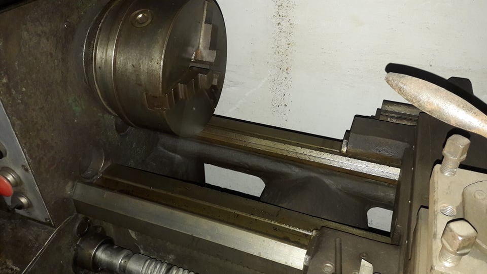

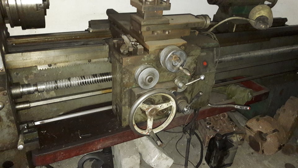

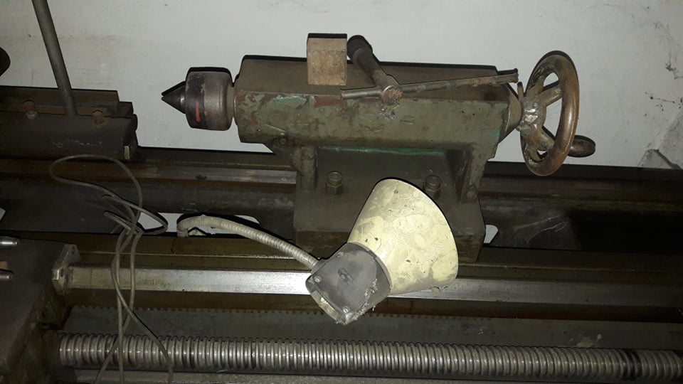

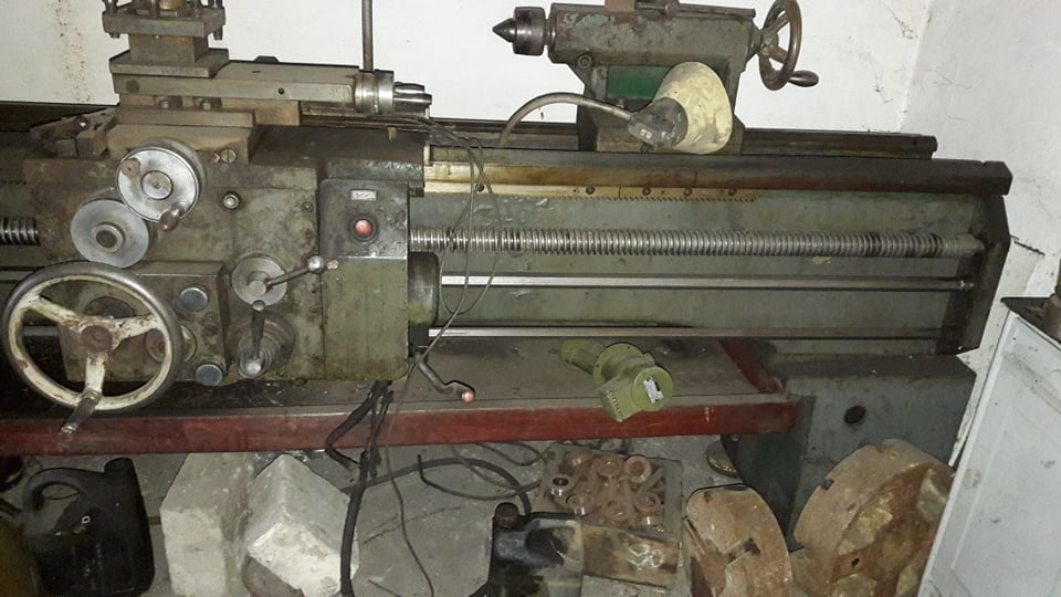

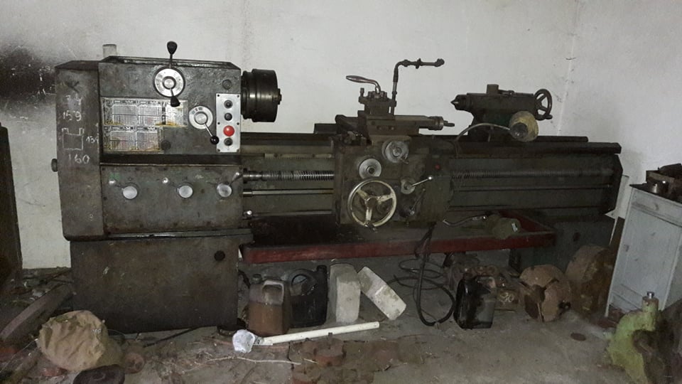

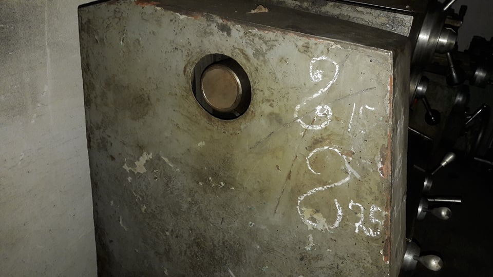

Witam. Mam do kupienia taką oto tokarkę do warsztatu. Coś na jej temat.

Proszę coś na jej temat.

Stara brudna, zaniedbany osprzęt ale to kawał przemysłowej maszyny - kopiłeś czy chcesz kupić? jak chcesz kupić to Ty nam coś powiedz jak luzy i geometria?

Właśnie luzy i geometria w porządku jest. Chce ja kupić ale nie mam pojęcia ile jest warta. Cena jaka usłyszałem to 15 tysięcy razem z całym osprzętem.

to jest zmm cu400

no to jeśli jest sprawna, kompletna i nie ma bicia i luzu wrzeciona oraz nie ciągnie stożka a także konik w porządku no to się opłaca ciężko taka wyrwać (najczyściej łoże wyrobione przy uchwycie) dlatego miedzy innymi kupiłem https://youtu.be/G6ecN7N_7No za 14000

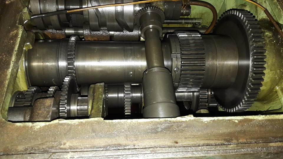

Jak sprawdziłeś że luzy i geometria jest ok? Wiedz tylko to, że tokarki bułgarskie są bardzo drogie w naprawie, np. komplet łożysk na wrzeciono to koszt ok 4000zł.

Troszkę się różni od współczesnych wersji :wink:
