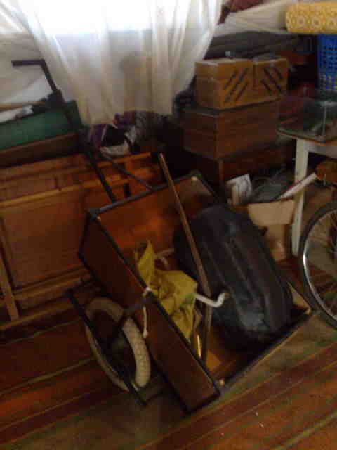

Dzisiaj spawałem tym pirotecem 300/1 ale elektrodami fajnie to idzie jak na 230V pospawłem taki wózek i zarobiłem 30 złoty
[ Dodano: 2010-08-12, 23:38 ]
Jak an 1 faze ta spawarka daje radę jak na 30 metrowym przedłórzaczu ładnie topiła 3,25 el i bezpiecznik był tylko 10A a i przy natężeniu 130A fajnie topiła i bezpiecznika nie wywalało

Lukas...
Pomijajac jedynie fakt ze przeliczenie ile amper bylo puszczane przy tym napieciu jest bardzo proste... i jasno okresla ile maksymalnie miales amper na spawarce... co niekoniecznie znaczy ze tyle miales na raczce.
Ale jakbys nie liczyl, wyzesz 60 byc nie moglo...
