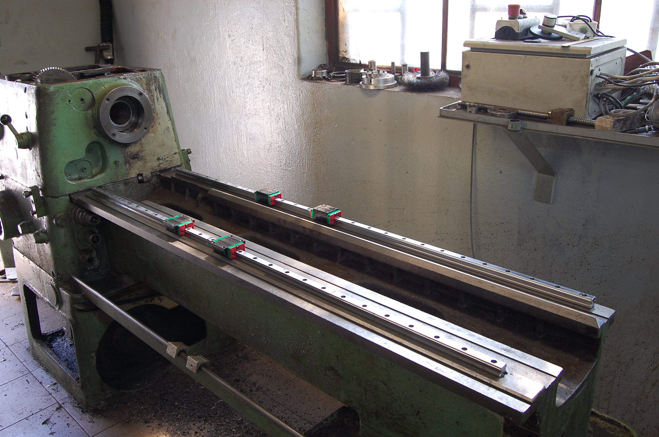

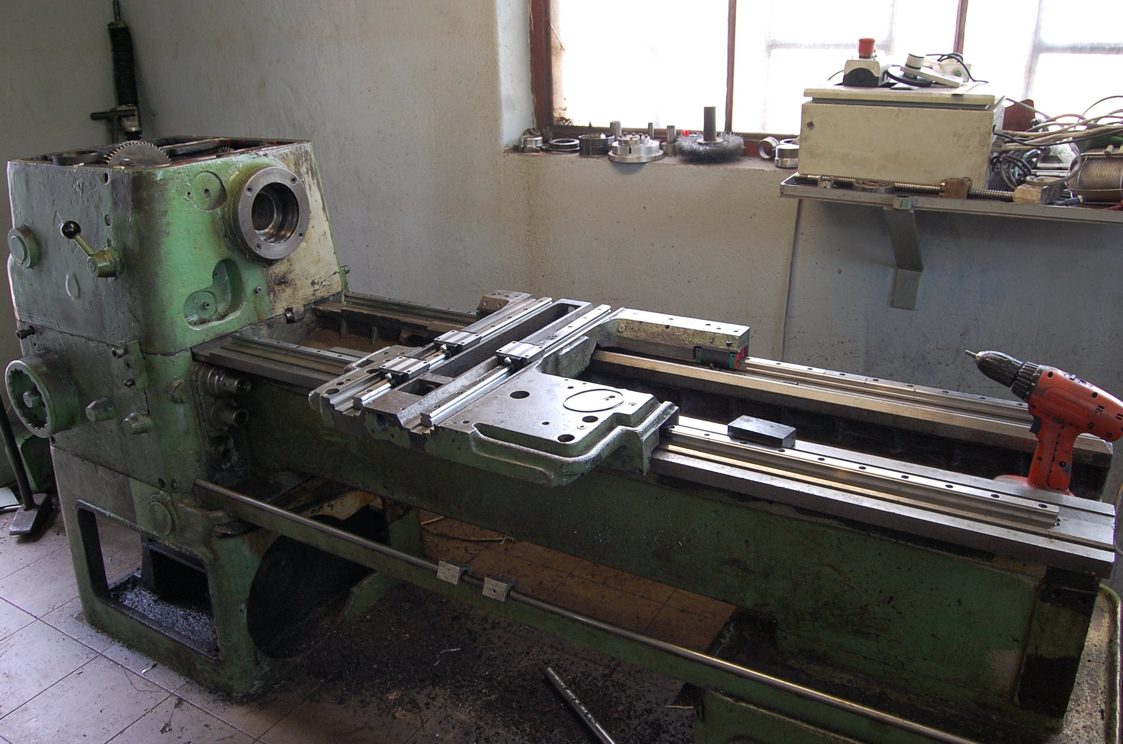

@Kamar: Ciesze sie z znalazles moj temat i dzieki za te fotki ! Wlasnie cos takiego szukalem a nawet przes google nic nie moglem znalezc.
Gdybym mial czym usunac/przefryzowac te oryginalne szyne zebym mogl zamontowac te prowadnice ala HIWIN, to bym dlugo nie myslal na zakupu tej Tokarki. Niestety nie posiadam duzej frezarki, ale tak ogolnie to sie dziwie jak to zrobiles ?
Te Loze wydaje mi sie jeszcze wieksze niz te z tego TUDa z zlomu, a waga to napewno ponad 1000kg. Na stol Frezarski polozyc raczej sie nie da.. conajmniej nie na tych frezarkach ktore widzialem u ciebie na zdjeciach albo filmikach ale kto wie co ty zas wymysliles
Gdyby sie dalo to jakos innaczej zrealizowac to bym dlugo nie myslal i bym kupil ta frezarke, bo jak narazie to widze tylko te Loze jako powod nie kupienia tej Tokarki. Reszte rzeczy da sie zrobic. Moze mi bedziesz mogl pomoz w rozwiazaniu tego problemu
Jesli chodzi o suport, to mysle ze by sie dalo przefrezowac powierzchnie na mojej frezarce. Niemam duzo miejsca na Zetce (troszke ponad 10cm), ale uchwyt wrzeciona (wrzeciono: chinczyk 3kw chlodzone woda) moglbym dzwignac tak zeby bylo wiecej miejsca a jak ogladam zdjecia suportu tokarki TUD-50 to raczej sie zmiesci. Frezy weglikowe moze dlugo nie probia ale napewno wejdzie tanie niz dac komus.
