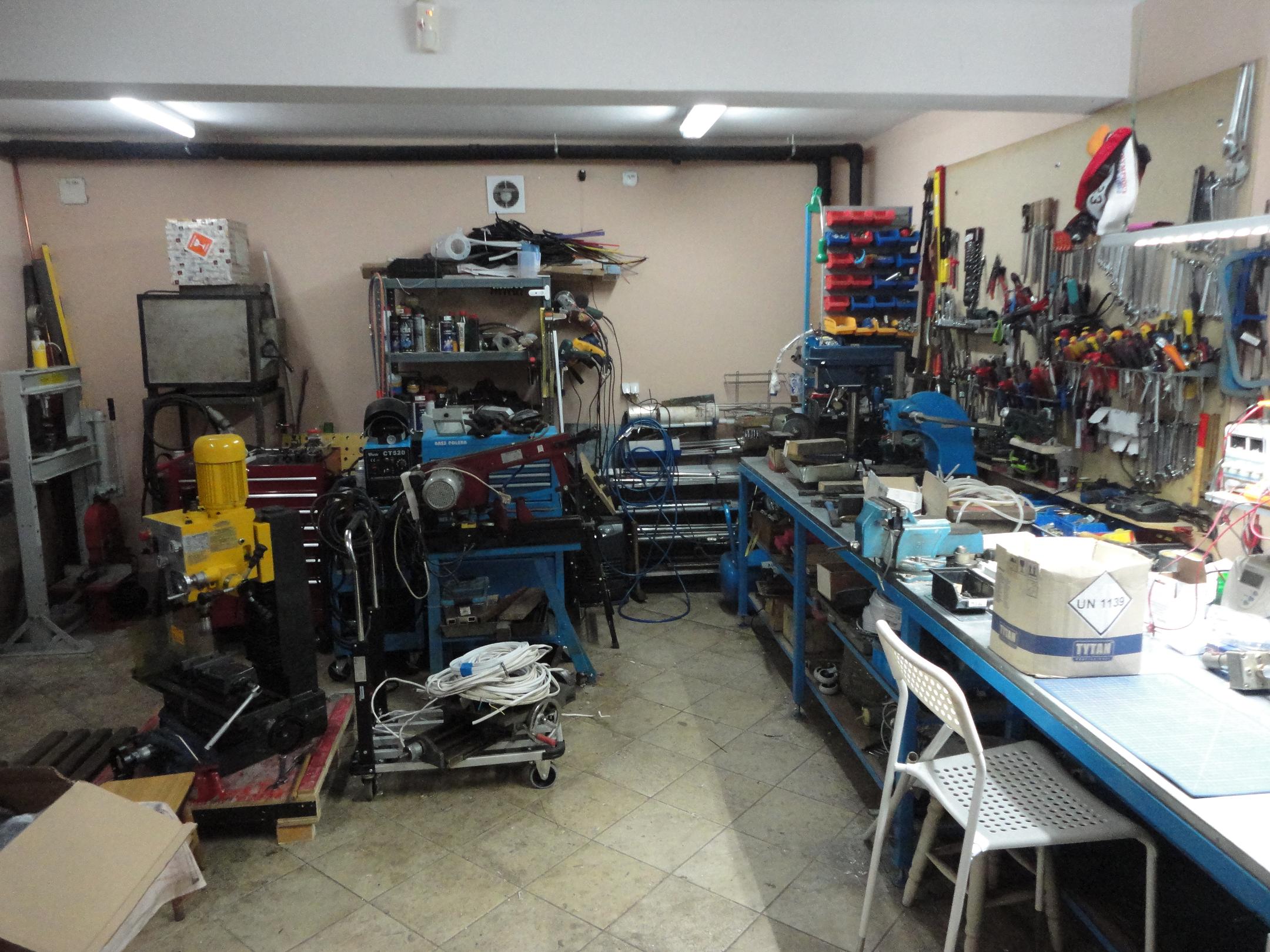

Frezarkę mam od niedawna, stoi jeszcze na transportowej palecie,
i właśnie jestem w trakcie wykonywania solidnej podstawy pod nią. Zostało zrobić jeszcze stosowna wannę (1170x780)
Tak więc poza małymi próbami które widać na filmie jeszcze żadnych pomiarów czy regulacji nie wykonywałem, bo bez porządnego posadowienia byłoby to trochę mało miarodajne. Ale niewątpliwie taką inspekcje wykonam, opierając się częściowo na procedurze (dla horyzontalnych) w załączniku, oraz jeszcze innej procedurze inspekcji dla frezarek pionowych...
rc36
- Posty: 2388
- Rejestracja: 11 kwie 2014, 01:25
- Lokalizacja: Bliskie okolice Bydgoszczy
Re: Zakup małej frezarki konwencjonalnej
Skoro jak widać masz sporo miejsca nie kupisz jakiejś konkretnej frezarki np. AVIA 25 lub coś podobnego, ja gdybym miał miejsce to bym nawet nie spojrzał na chińszczyznę.
