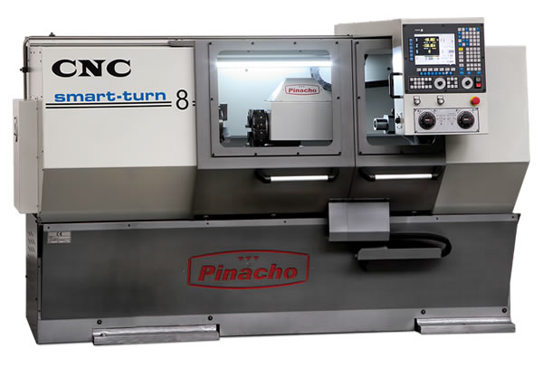

Yorgus100
Posty: 69
Rejestracja: 19 maja 2013, 12:45
Lokalizacja: suwałki
Post napisał: Yorgus100 » 14 wrz 2013, 15:21
Faktycznie ten Hass to duże "zwierzę".Wobec tego nowa propozycja.Tokarka Mentosa Pinachio typu smart-turn serii 8 -225.Jeszcze łatwiejsza w obsłudze,precyzyjna,wytrzymała.Do wyboru system sterowania Fagor lub Fanuck.Minusy?W zasadzie nie spotkałem się z nimi podczas "przygody" z tą obrabiarką.
