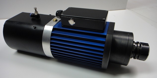

Dostałem ofertę z ONRED.
Jako koszty podstawy znałem z ALLEGRO to opcje dodatkowe mnie rozczarowały.
1) Zwiększenie pola roboczego (podstawa 1000x800 mm) o 60 mm
2) Zmiana wrzeciona na inne z mocowaniem stożek iso 30, zacisk pneumatyczny.
Szukam opinii na temat tego wrzeciona. Jakie są zastosowane łożyska. Bo cena nie mała, lecz czy warto?
