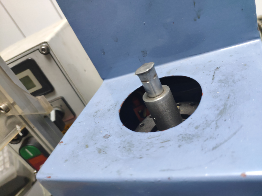

Jak na moje potrzeby początkującego hobbysty, to bardzo fajna maszynka, ale maszyna ma problem. Pierwszy właściciel założył uchwyt na tulejki ER i zapomniał o temacie na kilka lat, a potem maszynę sprzedał. Drugi właściciel (od niego dostałem do niej swobodny dostęp) próbował ten uchwyt zdjąć, ale nie potrafił. Efekty prób widać na zdjęciu poniżej:

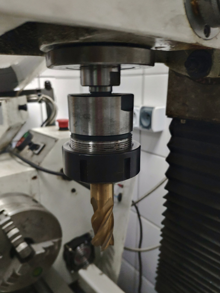

Jak widać, w zacietrzewieniu wykazał się dużą krzepą i nie oszczędzał szpilki ani łożysk. Okolice samego uchwytu wyglądają o tak:
Teraz prośba do Was. Chcę zdjąć ten uchwyt w taki sposób, aby nie dewastować dalej maszyny. Po przeczytaniu kilku podobnych tematów mam ogólną koncepcję.
Poluzować szpilkę, włożyć między górną powierzchnię uchwytu ER a pierwszą powierzchnię nad nią (tą ze spłaszczeniami pod klucz) kliny i uczciwie trzasnąć na dwa młotki w te kliny. Przynajmniej oszczędzę łożyska wrzeciona.
Mam jednak wątpliwości.
1) Czy nie pomijam jakiegoś ważnego szczegółu typu "nalać gdzieś nafty czy innego magicznego płynu i odczekać dwa dni".
2)Wiem, że niektóre maszyny z tego kalibru są przygotowane na takie sytuacje i mają "system". Przy wykręcaniu szpilki dociągającej w pewnym momencie napotyka ona na powierzchnię oporową i napręża narzędzia "na wypychanie". Wiem, że opis taki sobie, przepraszam, ale nie mogę znaleźć tego tematu (czytałem o tym na pewno na tym forum). Nie wiem też "za które miejsca złapać kluczami i jak kręcić".
3)W tym temacie był też link do "dwuczęściowego klina do zdejmowania". Po wpisaniu kilku fraz w GOOGLE znalazłem tylko "pojedyncze" kliny do wybijania wierteł "przez okienko". Nie znam odpowiedniej nazwy dla "klina dwuczęściowego". Pomożecie (jest tam stożek MK5)?

1) Zalanie naftą, WD-40, CX80, itp. na dwa dni przed operacją na pewno nie zaszkodzi.
2) Każde napierdalanie młotkiem, czy w wzdłuż osi, czy w poprzek osi wrzeciona - zdrowiu łożyskowania się nie przyczyni!!!
3) Kliny dwustronne lepiej - zamiast napierdalania młotkami - zacisnąć zdrowej wielkości ściskiem stolarskim/spawalniczym i uderzyć w szpilkę od góry.
4) Pomóc może wymrożenie punktowo trzpienia, sprayem do montażu łożysk, gaśnicą śniegową, wartnerem do wypalania kurzajek z apteki...
5) Kilka lat temu uczestniczyłem w podobnej akcji, zakończonej wyjęciem wrzeciona i włożeniem całości pod prasę hydrauliczną....

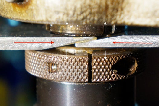

Miałem taką maszynę, i wiem, że nieraz trzeba było zdrowo walnąć(opierając wrzeciono na klocku jeśli się dało). Zwłaszcza na sucho nieposmarowany trzpień potrafił się zassać..
kolec7 pisze:Kliny dwustronne lepiej
O ile narzędzie ma własny a nie wymienny trzpień ze skróconym stożkiem(w narzędziach do frezarek raczej mało prawdopodobne).
a najlepiej dwoma jednocześnie jak radzi kolega kolec.
https://www.instructables.com/Wedges-fo ... k-Removal/
Jako, że typowe do tego kliny są pierońsko drogie jak na swoją "złożoność"

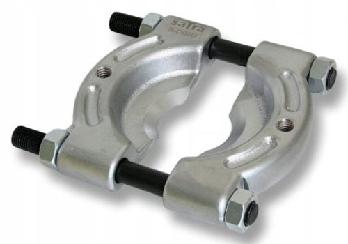

Można też użyć takiego odklejacza(ściągacza) do łożysk odpowiedniej wielkości, tu brak udarów młotkiem..

Jak ma łeb to to nie jest szpilka. Jak dla mnie to ze zdjęcia nic nie wynika. To bardziej wygląda na jakiś przypadkowy wałek włożony do otworu. Tak jakby szpilka/śruba już została wcześniej wykręcona do góry.
Oczywiście gdy jeszcze jest, to należy ją poluzować, niezależnie czy jest to szpilka z nakrętką czy śruba z łbem.
Zwracam tylko uwagę że nie ma znaczenia gdzie się poluzuje. Czy śruba się poluzuje w oprawce, czy nakrętka na szpilce.
Dopiero jak stożek puści to trzeba wykręcić konkretnie szpilkę/śrubę z oprawki.
