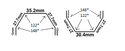

nie wiem czy to odpowiedni dział na taki temat ale nie wiem gdzie indziej mógłbym go zamieścić. Zastanawiam się czy jest możliwe wykonanie profilu o wymiarach i kształcie takim jak na załączonym obrazku. Szperałem trochę w internecie i nie niestety wydaje mi się, że na większości maszyn nie jest to możliwe. Co Wy sądzicie? spotkaliście się kiedyś z czymś podobnym?
Pozdrawiam.

Rozcinać i pospawać, nie jesteś w stanie zagiąć w ten sposób profilu, był podobny temat i nic z tego nie wyszło.

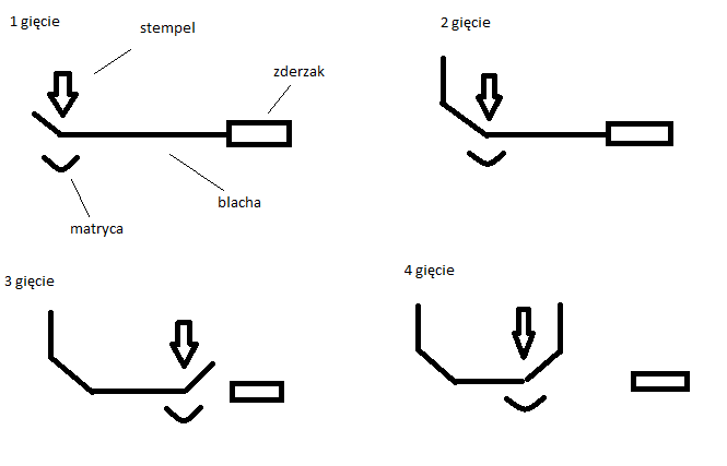

Da się zagiąć taki profil (nawet zamknięty), tylko trzeba odpowiednio rozplanować poszczególne gięcia - gięcie odbywa się na prasie krawędziowej z odpowiednimi narzędziami.
Jeśli chodzi Ci o ten temat: https://www.cnc.info.pl/topics117/profi ... t37507.htm , to autor wykonał ten detal, tak jak chciał (z moją pomocą oczywiście) :mrgreen:
Niech autor wątku zgłosi się do jakiegoś operatora, który pracuje na krawędziarkach - zrobi to od ręki.
A jeśli nie, to ja proponuję zagiąć najpierw ramię, które jest najbliżej krawędzi (obojętnie z której strony) i tak dojść do kolejnego, opierając detal drugim końcem blachy na zderzakach.
Obrazuje to ta ilustracja (przepraszam, robione na szybko w MS Paint):
Aaa... jaki materiał? - nie ważne, najważniejsza to grubość blachy.

On nie chce zaginać gotowego profila, ale zagiąć blachę aby uzyskać profil.

Panowie - kamień z serca, bo już naprawdę myślałem, że będę zmuszony ciąć i spawać co byłoby wyjątkowo uciążliwe :)
W planach była to czarna blacha stalowa o grubości 1,5mm. Tak było w planach... zdaje sobie sprawę, że prawdopodobnie będę musiał zastosować aluminium - czego bardzo bym nie chciał
