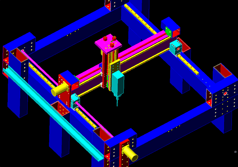

Masz rację. Policzyłem wg. wzoru, który jest w katalogu z tymi profilami i wyszło, że przy obciążeniu 500N na środku (po przekrou 45mm) ugnie się 0.85mm. Coś muszę jednak dać od tyłu. Tylko, że ten profil jest bardzo drogi (346zł/mb). Może taniej będzie dać płaskownik 12x??? + obróbka. Do profili jest taki wzór na ugięcie (F*L^3)/48*E*I*10^4
E-70000 a I z katalogu. A jak policzyć płaskownik?

Przy tych obliczeniach nie uwzględnia się istnienia nakrętki. Owszem można byłoby traktować nakrętkę jako trzeci punkt podparcia ale tylko w sytuacji gdyby nakrętka znajdowała się w środku lub w pobliżu środka śruby, ale co w sytuacji skrajnych położeń. Taki sposób liczenia stosowany jest przez firny Star, THK, NSK, Thomson i parę pomniejszych. No chyba, ze ONI się na tym nie znają?
abel
[ Dodano: 2005-03-03, 18:58 ]
cd. odpowiedzi na uwagi Mariusza H.
Stwierdzenie, że na oś o długości 2500 mm starczy śruba o średnicy 16 mm traktuję jako żart. No chyba, że ploter ma służyć do pracy w styropianie albo w maśle. Dodatkową informacją niech będzie to, że firmy nie produkują jako asortymentu typowego, śrub o średnicy 16 mm i długości 2500 mm. Zazwyczaj jest to max. 1500 – 1600 mm. Dłuższe wykonują na zamówienie specjalne.
Można się bawić i kupić z metra, ale już widzę problemy z obrobieniem końców śruby o tej średnicy i długości ponad 2,5 m. Ale po co, chyba tylko aby stwierdzić, ze popełniło się bląd.
Natomiast kwestia napinania śrub tocznych jest zwiazana z konstrukcja mechanicza maszyny i jej wytrzymałosci na odkształcenia. W tej konstrukcji raczej wielkich napięć zastosować sie nie da i nie wiem czy wogóle warto je brać pod uwagę. Ale sprawdzić mozna.

Myślę nad ploterem o podobnym zakresie ale z "gatunku" tnących. W odniesieni do twojej konstrukcji - czy śruby napędowe boczne nie powinny być poniżej blatu roboczego i bliżej osi. W chwili obecnej wymagają ze względu bezpieczeństwa dodatkowych osłon bocznych .
Jężeli chodzi o belkę ustywniającą proponuję sprawdzić profil krajowy stosowany na barierki osłonowe do samochodów ciężarowych. Do nabycia w sklepach z aluminium - cięty z metra , dystrybuowany w odcinkach 5m. Jaka będzie płyta montażowa - ona w sposób istotny usztywni cała konstrukcję. Napęd - może dwa pascki w układzie V - silnik jest napinaczem

Jeżeli dokładnie pamiętam to wymiary 30 x 100 ( lub 80 ) mm. Na krótszym boku jest falowanie powierzcni. Naroża przekroju zaokróglone promieniem ok 2 mm. Przekrój ósemkowy przy czym z jednej strony jest wykonany rowek T-eowy na śrubę 8 mm. Grubość scianek 2 - 2,5 mm. Producent Skawina lub Konin ( ztego co pamietam)

Jednak konstrukcja stalowa. Rama skręcana. Wychodzi taniej niż z profili alu.
Belka osi Y to kształtownik zamknięty prostokątny 200x120 grubość ścianki 8mm.
Jak i gdzie zamocować silnik osi X. Na Jedną oś czy dwa paski i silnik jako napinacz?

To co widać na pierwszy rzut oka to ścianki boczne. Są one dosyć cienkie i mogą mieć tendencje do wyginania się.
Radził bym zamiast wstawienia kostek łączących oba profile (rurę prostokontną z płaskownikiem) zastosować zastrzały trujkątne, albo jakieś profile (najlepiej zamknięte).
Co do sprzężenia zwrotnego to radził bym zastosować z tej samej strony co silnik, w ten sposób unikniesz efektu skręcenia się śrub i zwiększysz dokłądność.

te podpory osi Y wygladaja dosyc "smiesznie" w porownaniu z reszta konstrukcji. zobacz jak ja to rozwiazalem. nie twierdze ze jest to jedyne sluszne rozwiazanie ale napewno stabilniejsze.
chcesz to napedzac krokowcami? musisz sie liczyc z tym ze os YZ bedzie wazyc z 80kg.
