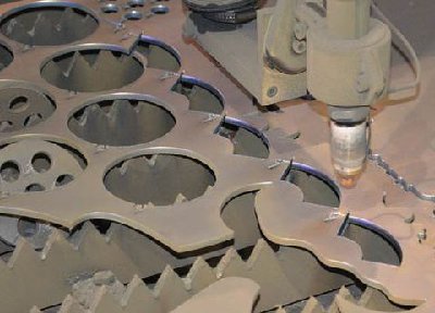

slawek281p pisze: Odnośnie oleju to jest to dobra myśl jak jest blacha lekko natłuszczona to powoli rdzewieje.
Może by ja lekko natłuścić olejem :?:
Widzę że kol. ma jakieś skłonności samobójcze/mordercze.
Po powrocie do domu proponuję postawić na włączonym palniku kuchenki patelnię z kroplą oleju i pójść oglądać w TV "Jak to jest zrobione". Po powrocie do kuchni ocenić pomysł z olejem.

Łuk plazmowy ma w czasie pracy przecinarki plazmowej cnc bardzo krótki czas styku z rusztem ze względu na to że ruszt jest nacięty w kształcie trójkątów i podparcie blachy jest punktowe.
Dlatego nie do końca rozumiem obawy odnośnie pokrycia rusztu cienką warstwą oleju lub farby :???:

Już kupiłem wycięte na laserze ruszta z blachy stalowej DC01, została tylko kwestia czy pokrywać te ruszta jakimś środkiem ochronnym czy nie :roll: bo jak pisałem wcześniej
plazma będzie pracować "dorywczo" ( w zależności jak będzie robota, zamówienia na cięcie detali) i może się tak zdarzyć, że będzie stała nie używana kilkanaście dni :???:

Jeśli pomieszczenie będzie suche i ogrzewane to pokryje się to tylko rdzawym nalotem i to wszystko.
Jeśli koniecznie chcesz to możesz spryskiwaczem do kwiatów prysnąć warstwę oleju rzadkiego ...

251mz pisze:Jeśli pomieszczenie będzie suche i ogrzewane to pokryje się to tylko rdzawym nalotem i to wszystko.
Plazma będzie stała w pomieszczeniu z betonową posadzką i murowanymi ścianami tylko nie ma tam ogrzewania i są duże drzwi wejściowe tak że wilgoć będzie wnikać do środka.
Dlatego pomysł z zabezpieczeniem rusztu.
Robiłem już próby pokrycia rusztu ocynkiem w spraju i wyszło to dobrze ale wyszła mi 1 puszka spraju na 4 ruszta a mam 26 sztuk ruszt tak, że potrzeba by jeszcze dokupić 7 puszek spraju :???:

Z plazma doświadczenia nie mam ale olej + wysoka temperatura = palący się olej
Czy się mylę? :???:
cnccad
Posty: 3580
Lokalizacja: już tylko Mysłowice
#20
Post napisał: cnccad » 15 gru 2014, 16:38
hehe ... kol. 251mz , ten temat to podpucha :grin:
smarowanie olejem , jasne ... wazeliną jeszcze lepiej :wink: a niech rdzewieje ... zanim zgnije to minie kilka lat. A lakierowanie , to izolacja , poparzenia , pożar.
Goła stal i niech se tam rdzewieje. Auta gniją i jeździmy nimi a tu żebra z blachy z rdzą i problem.
