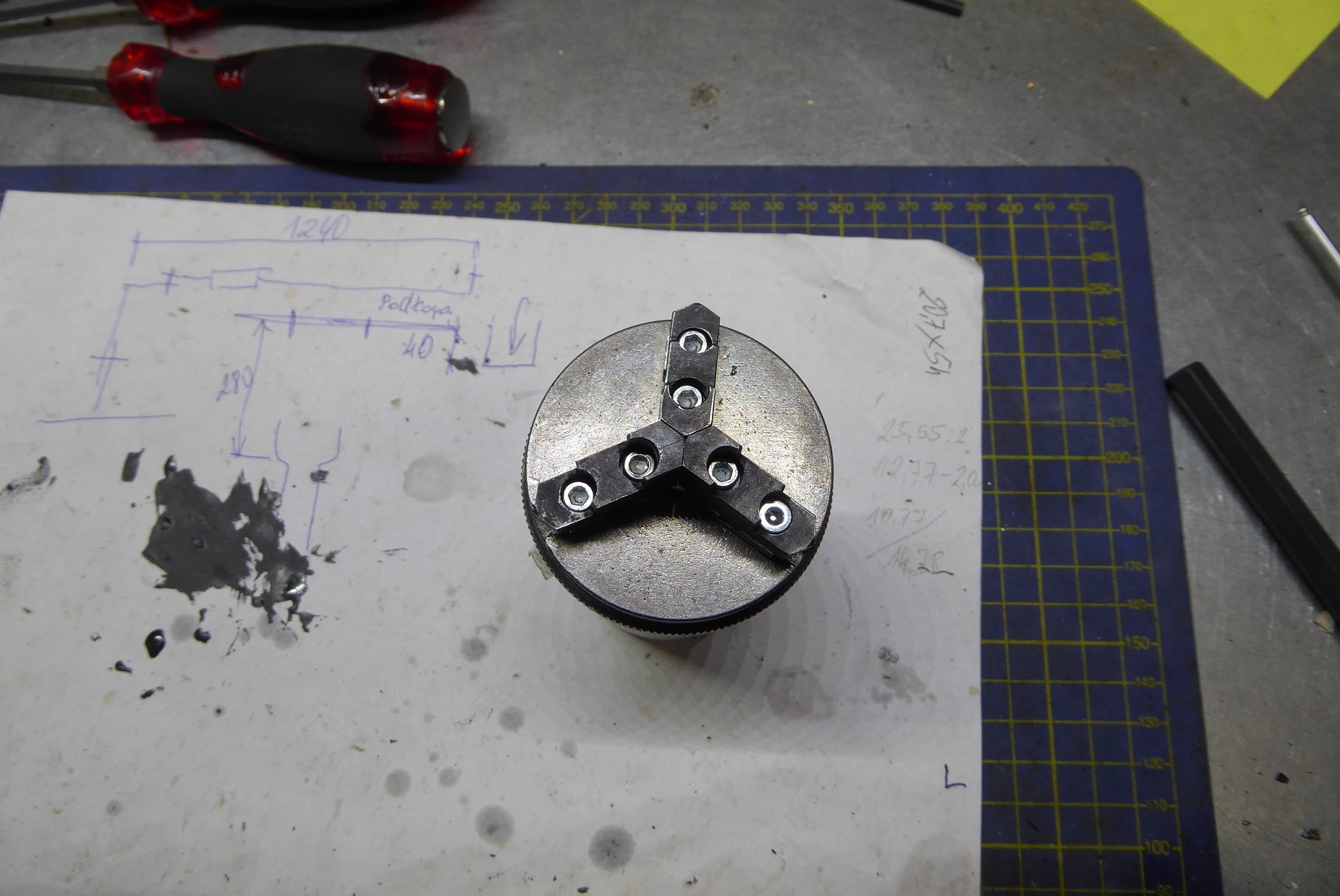

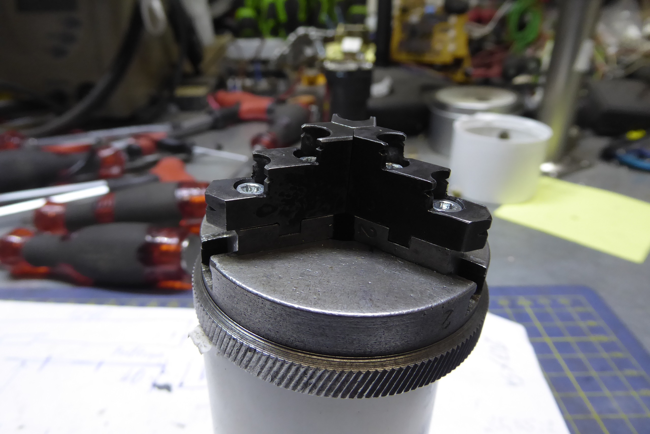

Post napisał: RomanJ4 » 23 lip 2021, 20:21
rc36 pisze:widziałem oksydowane szczęki tokarskie na stalowym uchwycie tokarskim Bison
A tu jeszcze jedne - te dorabiałem koledze modelarzowi do uchwytu ⌀50mm... :D
przed
po
Obrazek Obrazek
