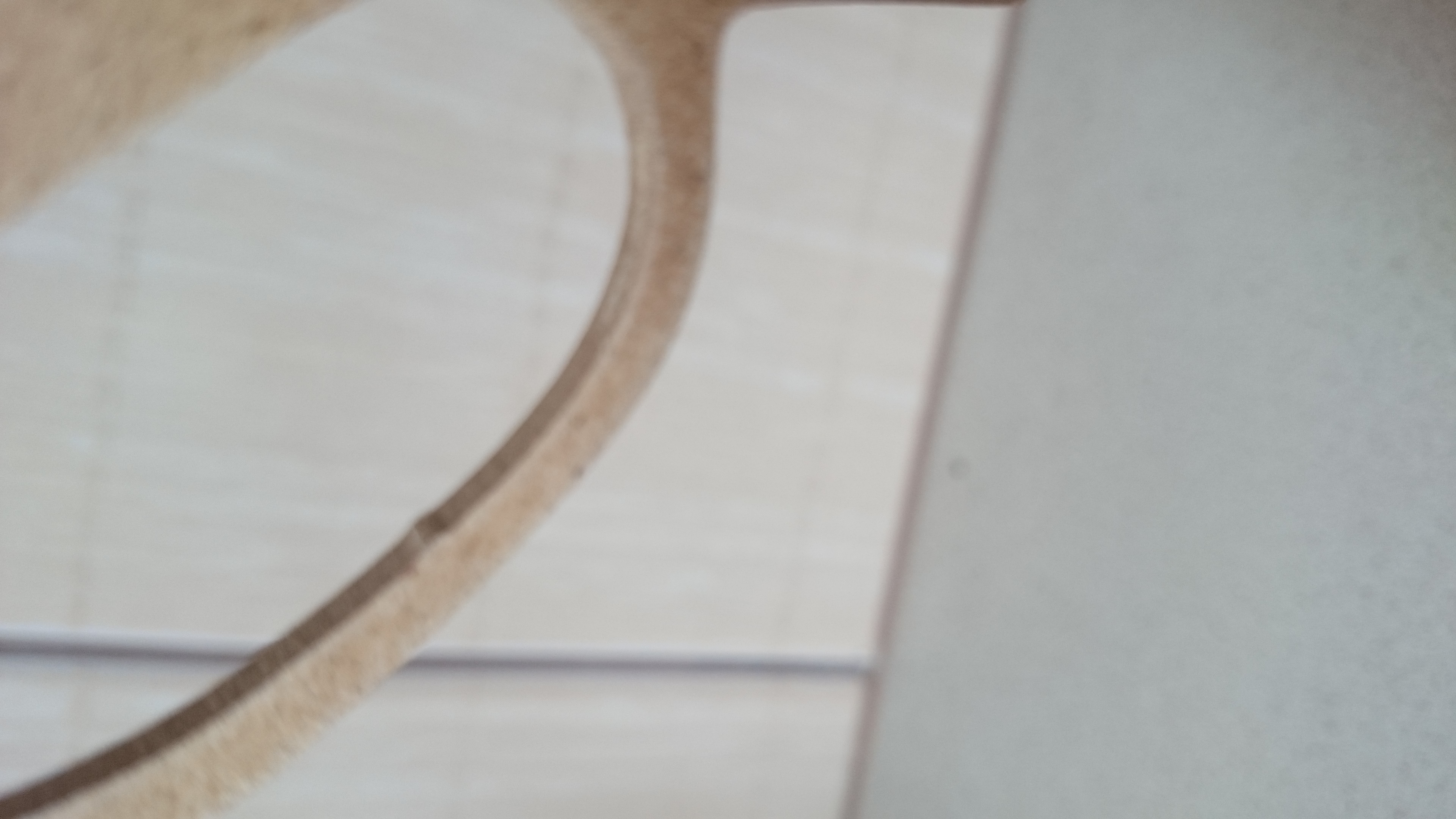

Jakiś czas temu zbudowałem swojego drewniaka i maszyna pracuje w sumie bez zarzutu,
poza jednym mankamentem. Mianowicie widać ząbek, schodek w miejscu startu cięcia. Co jest tego przyczyną? Sztywność osi Z?

Zwiększ promienie łuku na dojeździe i odjeździe

jak używasz korekcji, to musisz przejechać początek konturu.

Jakiej znowu korekcji? Nie wiem o czym mówicie. Jestem laikiem samoukiem.
Generuję sobie GCode z DXF w SheetCam'ie , wgrywam do Macha i to wszystko.
Nie mam żadnych problemów z wycinaniem poza tym ząbkiem i nie ważne jaki kształt wicinam. Ząbek pojawia się zawsze w miejscu startu linii cięcia.
Czy mógłby mi ktoś wytłumaczyć dlaczego tak się dzieje ale tak najprościej jak się da? :)

sprawdź też, czy nie masz tam w kodzie g41 /42.

W projekcie na pewno błędu nie ma. Problem pojawia się w każdym wycinanym detalu, myślę że kwestia jakiegoś ustawienia.
Przyznam, że wcześniej nie było mi znane nawet zagadnienie "kompensacji narzędzia". Średnicę narzędzia wybieram w SheetCamie i to tyle.
W kodzie też nie mam G41/G42. Wklejam fragment przykładowego GCodu wygenerowanego w SheetCamie. Jeśli nikt nie pomoże to wedle zaleceń zakładam temat w dziale Mach3.

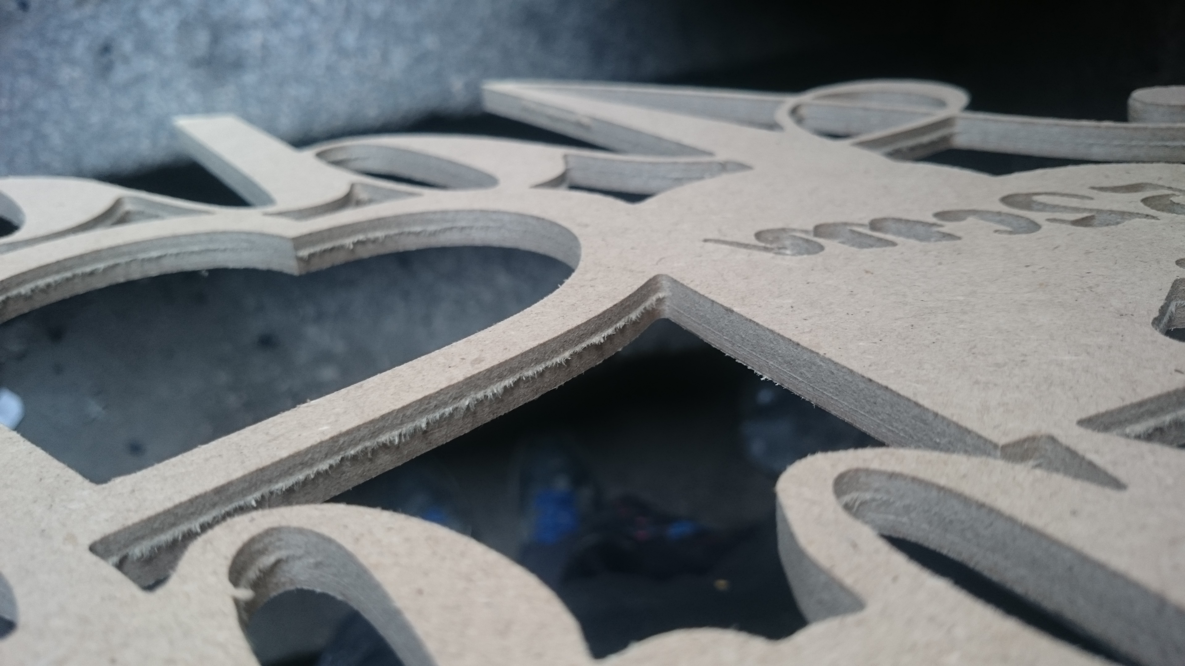

Pojawił się kolejny problem przy wycinaniu elementów na dwa przejścia. Mianowicie, przy wycinaniu detalu w MDF 8mm na dwa przejścia po 4mm, na wysokości 4mm pozostaje ślad, który trzeba piłować pilnikiem. Dziwne jest to, że ślad jest tylko na krawędziach ciętych w dół stołu, przy cięciu w górę jest idealnie.

Wygląda na nieprostopadle ustawione wrzeciono w jednym kierunku

Rysa od luzu albo zły kont freza. Problem1 to brak gładkiego wejście, frez nie może wjesc w miejscu gdzie zaczyna. Musi wejść obok i dojechać po łuku do miejsca tartu żeby w w miejscu gdzie masz ząb on nie wchodzić i zaczynał tylko już wjechał na zatrzymania.
