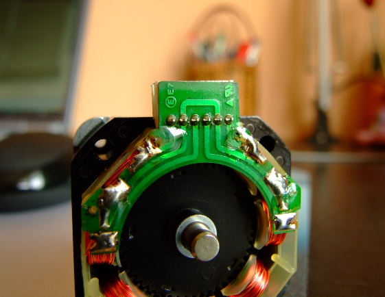

no i klapa :/ znalazlem dokumentacje do moich silniczkow wynika z niej ze srodki uzwojen są zwarte, mimo ze wystaje 6 bolcow z obudowy
co w takim razie ? TA nie da się juz wykorzystac ?

Silnik sześcioprzewodowy nie powinien mieć zwartych środków faz. Najlepiej sprawdź miernikiem. Dokument pdf zawiera dane silnika pięcioprzewodowego.

witam jednak jak rozebralem okazalo sie ze dwie nogi wyprowadzen sa zwarte ale na laminacie ktory doprowadza konce uzwojen do bolcow, tak wiec nie powinno byc problemow przetne ją i mam juz silnik z 6cioma wyprowadzeniami :)
ponizej foto :)
dzieki wszystkim za pomoc :)

Post napisał: wood carver » 30 cze 2007, 08:03
odległosc stojana i wirnika jesst bardzo małą.... mam nadzieje ze uda ci sie teraz złożyc silnik, tak aby nic nie tarło

Post napisał: bawolek » 30 cze 2007, 14:32
poszlo bez problemu korpus jest dobrze spasowany a oska wchodzi w lozysko w zciagnietą czesc korpusu, po zlozeniu krecac reką nie wyczulem zadnych negatywnych zmian i niby nic nie trze.....ale okaze sie jak zloze sterownik (czekam na TA) i podlacze go :) mysle ze bedzie ok

Post napisał: andula » 01 lip 2007, 23:01
Przy rozbieraniu silnika krokowego niepowinna zdarzyć się sytuacja że wirnik dotknie stojana , może spowodować to utratę właściwosci magnetycznych i częściową utratę momentu obrotowego .
Sam miałem okazję się przekonać że tak jest , kiedy rozebrałem silnik ok. 1Nm aby przeciąć ścieżkę łączącą połączone środki uzwojeń , niestety po złożeniu silnika już przy kręceniu palcami opór osi był wyraźnie słabszy, stracił około 30-40% momentu obrotowego.
