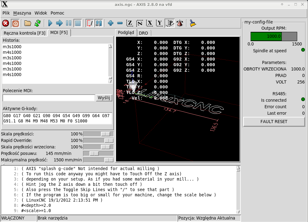

Udało mi się przy bardzo wydatnej pomocy autora programu uruchomić sterowanie falownikiem YL620 za pomocą vfdmod (https://github.com/aekhv/vfdmod/wiki#Control-group). Dodatkowo moje "boje" z ustawieniami dla tego konkretnego falownika bo program jest podobno uniwersalny dla niskobudżetowych falowników. (https://forum.linuxcnc.org/24-hal-compo ... =50#202179). Przy okazji okazło się że połaczenie silnik-falownikpowoduje spore zakłócenia i wpływa na jakość połączenia modbus. Teraz szukam ekranowanego kabla i filtra szumów. Może to ułatwi życie
Dodane 9 minuty 28 sekundy:
a tu zrzut ekranu z efektami

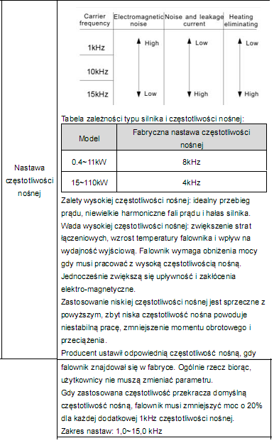

Może to coś wniesie do tych zakłóceń bo wertuje rożne manuale do rożnych falowników i natknąłem się na taki opis:
W yl620 jest to parametr P12.19, ja puki co nie mam jak tego sprawdzić.
