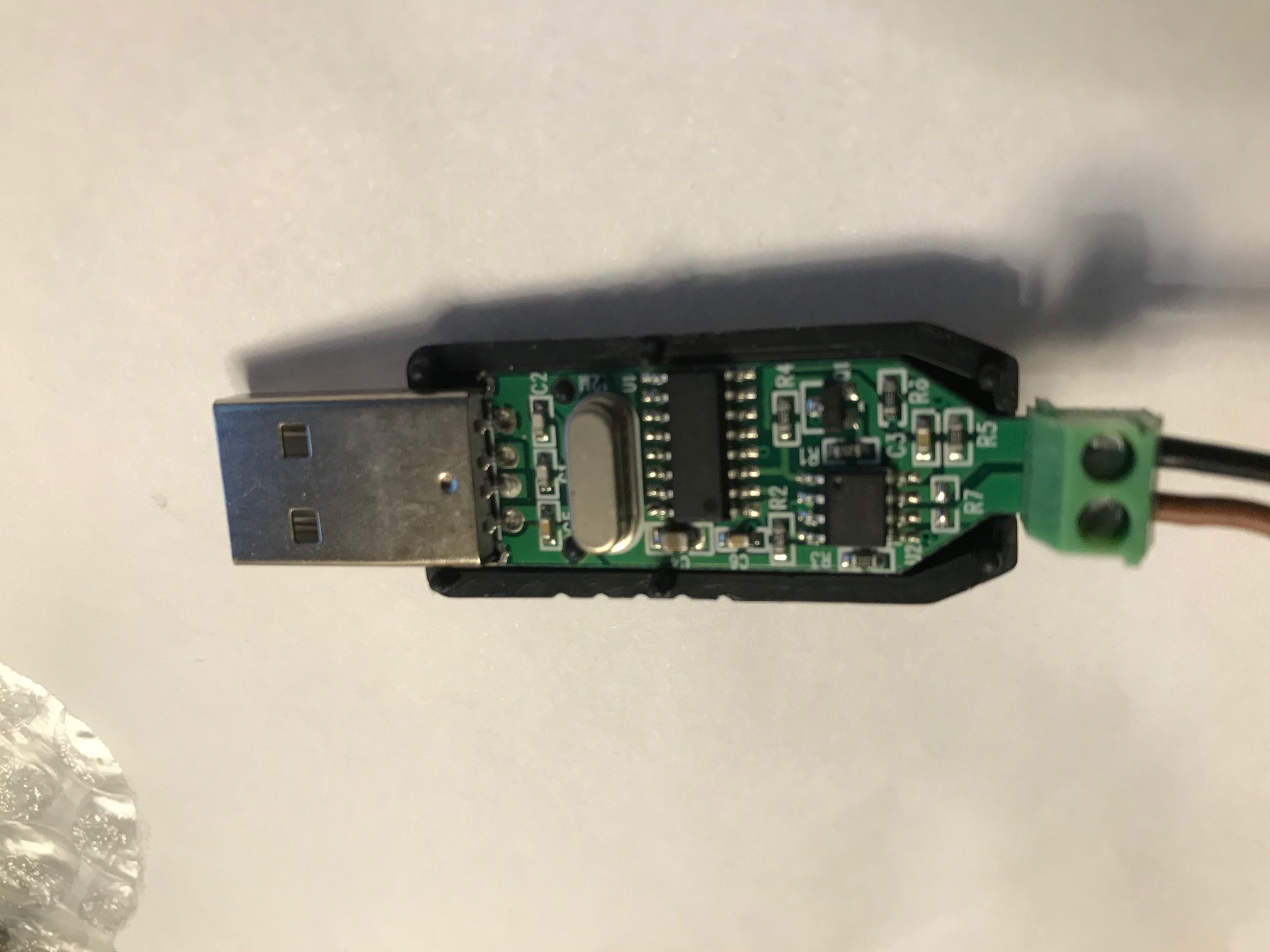

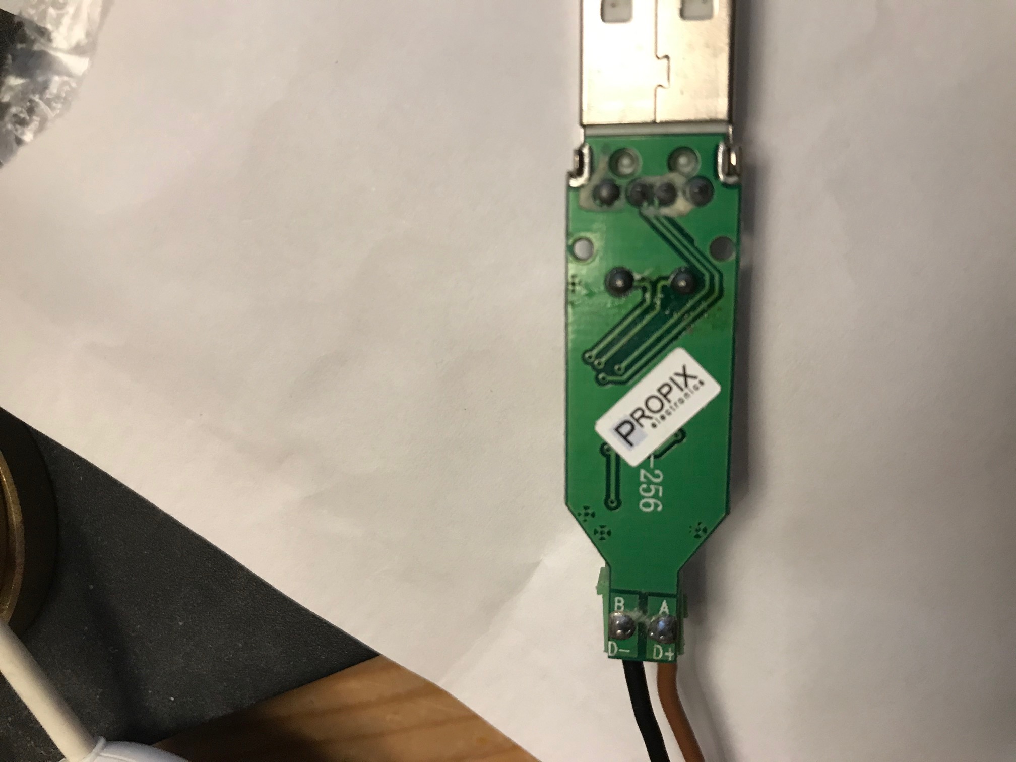

No więc działają tylko dwie z przejściówek już nie pamiętam gdzie zakupione ale w jednym sklepie.
Widok bebechów :
Natomiast co do próby zapisu to z jakiegoś nieznanego powodu użyłem kodu [05] żeby zapisać rejestr a oczywiście powinno być [06] . Zatem mogę odczytać dane, zapisać czyli sterować obrotami ,kierunkiem oraz start i stop. Niestety dalej nic nie pojawia się w rejestrze hex: 200B czyli dziesiętnie 8203 który to rejestr ma być odczytany aby stwierdzić, że wrzeciono już się rozkręciło w pobliże zadanych obrotów.
Będę musiał stosować zwłokę w programie .

Po przepikaniu kabli i na płytce falownika jest pierwszy sukces, jest odpowiedz ale co prawda na tym na rs232 oraz tym nowym usb

Moje nie maja rezonatora
