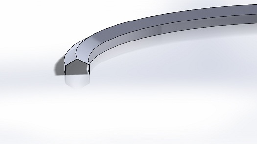

Mam mały kłopot
potrzebuję wygiąć wywinąć blachę w kształt podany na zdjęciu
myślę że odpowiednią maszyną do tego jest rowkarka zwana tez zykówką
próbuje wygiąć blachę ale nie chce się układać w zadany kształt
kombinuję z różnymi rolkami i za cholerę nie wychodzi
materiał to nierdzewka 1 mm - może być cieńsza
próbowałem na stali czarnej ale nie trzyma kształtu - dopiero nierdzewka jako tako jest sztywna
to jest pierścień o średnicy 2 000 mm , blacha jest dzielona na 3 częsci
kąty w przekroju to około 120 stopni - nie muszą być dokładne chodzi o kształt mniej więcej :)
wymiary :
wysokość ścianki bocznej ~40 mm
ścianka górna ( daszek ) ~50 mm
rozstaw ścianek bocznych ~110-120 mm
już mi się kończą pomysły
chcę to zrobić z jednego kawałka aby nie spawać ale jak się nie da to trudno wygnę "daszek" i zespawam boczne ścianki
czy macie jakieś doświadczenia z takim gięciem ?
jakie rolki dobrać ( dorobić) ?
'może jakiś inny sposób ?
mile widziana każda sugestia ...

wyciąc z blachy pasek o tym promieniu i na rowkarce zrobić zagięcia
- nie konkretne to samo ale można podpatrzeć

jeden bok zaginam bez problemu ...
ale właśnie chodzi o to że gięcie drugiego deformuje poprzedni
jest to zrozumiałe ale...
kurcze dostaliśmy jaki pierścień na wzór i wydaje mi się że jest właśnie na takiej maszynie robiony
brakuje nam wiedzy z doborem narzędzi :(

kolego numerek, żeby wytworzyć taki profil, musi kolega użyć do tego dwa rodzaje maszyn (dwie operacje):
- profilarki rolkowej, która idealnie wykona zadany profil z taśmy stalowej
(przykład):
[youtube][/youtube]
i
- giętarki rolkowej (trój- lub więcej rolkowej), która poprzez zestaw dopasowanych do profila rolek, zagnie łuk o zadanym promieniu
(przykład):
[youtube][/youtube]
Mniej, niż w dwóch operacjach takiego profila kolega nie wykona (tym bardziej w warsztacie).
W jednej operacji profile formuje się tylko na liniach do profilowania (a te trochę kosztują).
Mam nadzieję, że pomogłem w wystarczającym stopniu. :cool:

niestety nie da się wygiąć tego profilu na trój rolkowej.. sprawdzone ...
nie można wygiąć otwartego profilu który nie posiada ściany prostopadłej do rolek - marszczy się
maszyna do profilowania jak najbardziej ale odcinki proste a skoro się nie da wygiąć w ładne kółko to lipa po całości
nie upieram się na jednej operacji - jak najbardziej uważam że kilka operacji jest koniecznych
tylko jakich :)

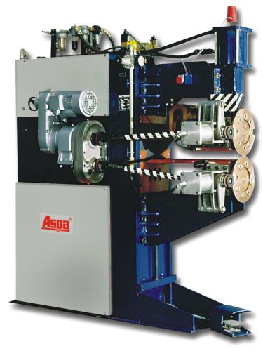

Jak dla kilku tysięcy to pewnie takie urządzanie już się opłaca budować, jeśli ma to być jedna sztuka to może faktycznie lepiej spawać ale nie z 3 cześć ale z dwóch czyli spoina na wierzchołku daszku czyli połączenie dwóch wyprofilowanych pasów blachy im mniej spoiny tym mniej ciepła i mniejsze deformacja.

Można i spawać wierzchołek "daszka", ale jeśli ma być tego kilka tysięcy sztuk, to najekonomiczniejszą metodą wydaje się zgrzewanie na środku "daszka" zgrzewarką liniową z odpowiednio wyprofilowanymi krążkami, np. taką zgrzewarką:
http://www.aspa.pl/zgrzewarki/index.php?id=zlm_100
