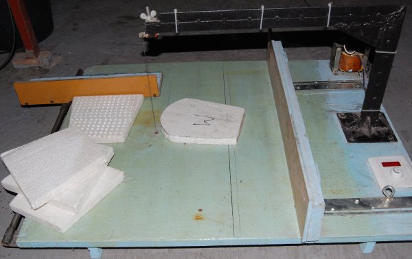

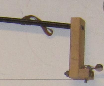

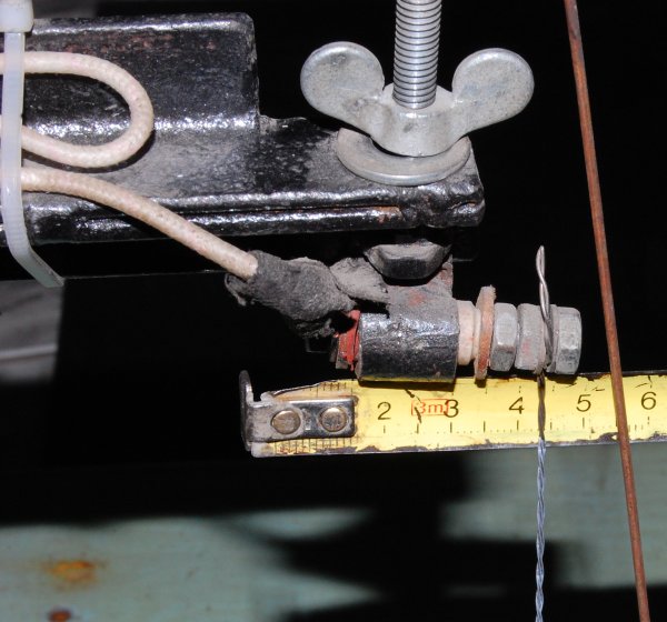

Zrobiłem sobie przecinarkę do styropianu i innych takich plastików. Drut oporowy
kupiłem w sklepie z częściami AGD. Jak widać na zdjęciu jest tam trafo - ze starego
UPSa, daje kilkanaście V i kilka A. Do tego regulator prędkości silniczków do150W włączony w obwód pierwotny trafo. Przy max. mocy drut rozgrzewa się do żółtości
i przy cięciu styropianu gr. np. >5 cm zaczyna się wydłużać i wyginać lecz nie ury-
wa się. Do płyt 2 cm i produkcji małoseryjnej wystarczy. Na drugim zdjęciu jest
drugi drut - zdjęty z profesjonalnej zaginarki do płyt plastikowych, jest grubszy i
będzie wymagał większego prądu. Takie urządzenia miewają firmy produkujące
różne banery reklamowe. Drut jest tam dodatkowo naciągany sprężyną. Na trzecim
zdjęciu turbina z rozkrojonych moim ustrojstwem PETów.

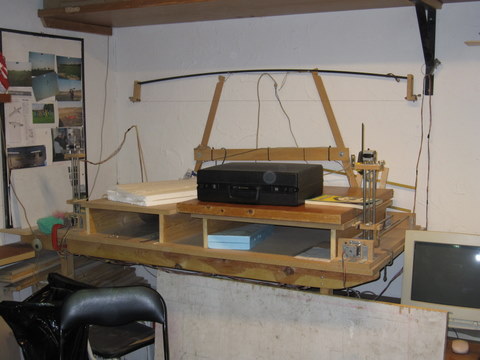

Jak sie uzywa wycinarki cnc to temperature drutu i predkosc ustawia sie tak, zeby drut nie dotykal styropianu. Promieniowanie ciepla z drutu ma rozpuszczac styopian zanim drut go dotknie. W tym wypadku napiecie drutu na maxa nie jest takie wazne. Oczywiscie zalezy jak dokladne ma byc to wycinanie. Ja uzywam mojej do wycinania skrzydel samolotów.
Mój drut nazywa sie kanthal i jest zamocowany na 3 rurkach weglowych fi 8mm o dlugosci 2m a do napinania uzylem strojników z gitary. Troche sie rozciaga/rozstraja przy nagrzewaniu, bo slysze ze dzwiek zmienia, ale rurki weglowe go caly czas napinaja.
To ten z czarnymi rurkami na górze zdjecia.
Moja maszynka/blat jest tak zrobiony, ze moge wycinac 750mm, 450mm i 1200mm styropian.
Adam
Adam
