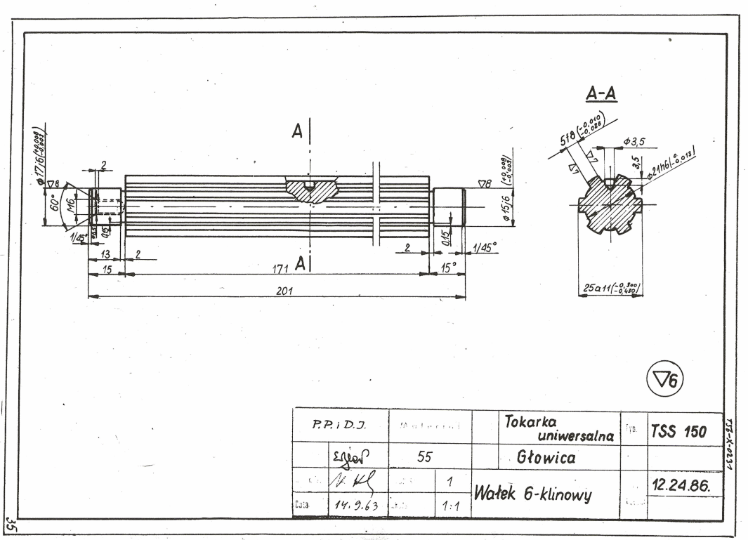

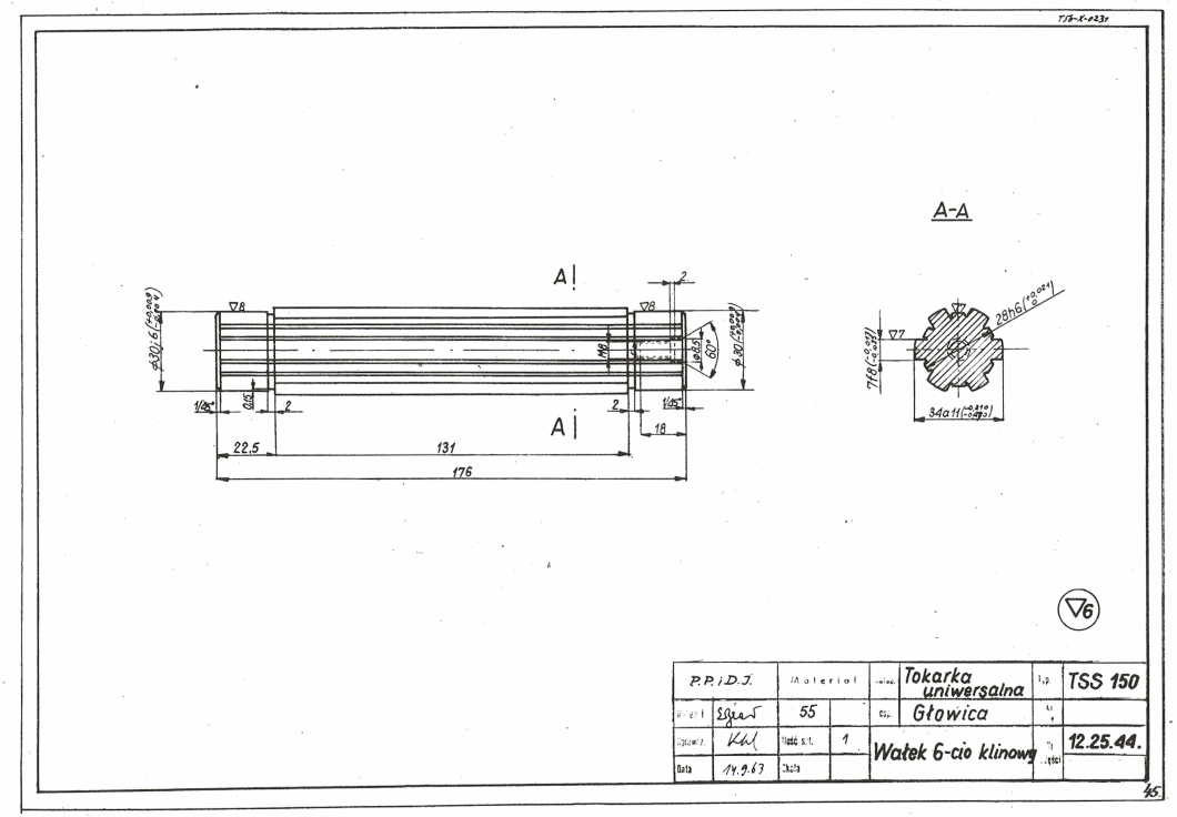

Jest "lepiej" niż myślałem.
Nie dość że wałek, to jeszcze klinowy.
Dokumentacja Techniczna Remontu Kapitalnego Tokarki TSS 150 (3).pdf (strona 4 z tego dokumentu):
Ten sam dokument, strona 6:
Któryś z tych wałków zdemontowałem całkowicie podczas remontu (dawałem falownik i nie potrzebowałem żeby mi się tyle kół zębatych tam tłukło).
Jeszcze raz powtórzę. Nie mówię że to nie jest błąd. Jest. Czyli masz rację. Ja tylko mówię że takie rzeczy były już dawno w fachowej literaturze od producentów z PRLu.

atom1477 pisze:Nie dość że wałek, to jeszcze klinowy.
Możliwe że to wynika z procesu tworzenia maszyn w tamtych czasach i przyuczania "młodych" do zawodu. Sytuacja ma się podobnie jak w przypadku wiertarek WS-15. Każda inna, w każdej jest zrobione coś "nie tak" itp.
Z drugiej strony błąd to ludzka rzecz, stąd najlepiej wiedze czerpać z sprawdzonych książek stosując zasadę czym starsza tym lepsza.
