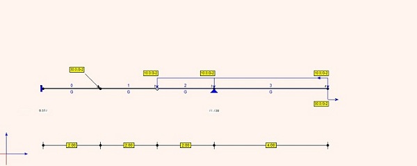

Witam, mam problem z tym zadankiem umiem wyliczyc tutaj wszystkie podpory na Osi Y ale mam problem z podporami na osi X, poniewaz jest za duzo niewiadomych. Tutaj zamieszczam wyniki z Soldisa i wyraznie widac ze jakos on obliczyl wartosci reakcji H. Dodam ze Siła Px=21,21 Kn po wyliczeniu jej z kata cos 45 stopni bo wlasnie pod takim katem ta sila jest. Prosze o pomoc i o wyliczenie reakcji tylko dla osi X ,dziekuje :) Dodam że siła P = 30kn Siła rozlozona poziomo Q=10kn , i moment po prawej stronie belki = 30kn.
